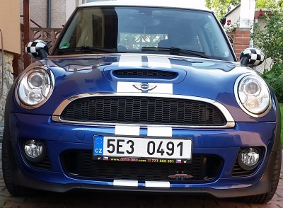

hotovo

Pekne, jenom teď uz chapu vsechny ty marketingove materialy s JCW paketem v cervene barve, vynikne tam asi nejvic ten rozdíl oproti sériové verzi.

Je fakt že červená sedí Mini asi nejvíc. Ale v době kdy já jsem sháněl Mini tak nějak červené nebylo.

Ono to nebylo nic proti modré barvě, jenom že ty černé otvory JCW zde jsou více kontrastní, abych řekl pravdu, tak jsem si prvním pohledem všimnul těch pruhů na nárazníků, až pak jsem si všimnul, že je to JCW nárazník... :)
