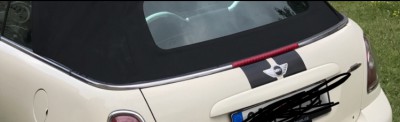

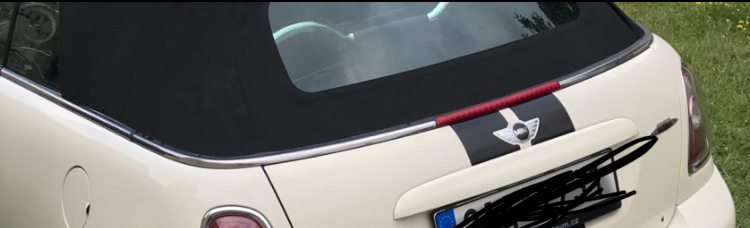

Ahoj, už jsem zoufalý a nemůžu to nikde najít tak se obracím na Vás, jestli to už někdo neřešíl. Sháním těsnící gumu mezi plátěnou střechou a lištou, bohužel jí mám už vypraskanou viz foto.... Budu rád za rady a typy :wink: díky
Mini cooper R57 JCW (2009)

nevím jestli bude stejná na r.v.2005 ale já jsem si ji objednal v BMW a cena jedné 3280,-kc, příští týden budu měnit.
Číslo dílu: 51137123437 půlka + koncové 8 druhá půlka

Jejda, mně by se to také hodilo. Mám konkrétně Mini Cooper rv 2005, v techničáku je varianta RF31. Jak by to konkrétně probíhalo?

Probíhá to jednoduše, objednáš obě strany, otevřeš kufr, povolíš plastové packy na střechu, zvedneš, povolíš torxy a je to. Otázka asi 6000,-kč a 15 min práce.
