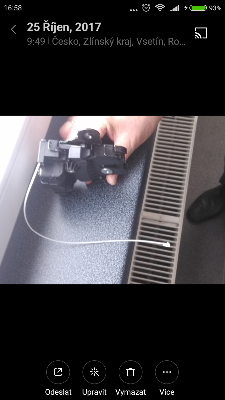

Jen tak pro zajimavost. Nahodou jsem se dostal do firmy kde ten zamek vyvyjeli ( vyrabela to jejich portugalska pobocka) a hadejte. Davali tam ve vyvoji lanka na nouzove otevirani, cca 25 cm silonove lanko. Do serie to ale BMW uz nechtelo...
