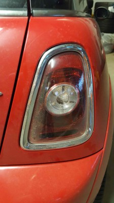

Tak udělej foto, jestli tam máš vůbec originální svítidla, případně rok výroby tvého R56.

Výroby by měl být 05/2009. Je to verze JCW. Světla tam jsou tyhle:

Mini dvouvlaknove žárovky nepoužívá..... používá jednovlaknove 21W a ty reguluje pres řídící jednotku, tj. na potkavacky sviti na 1/3 výkonu a brzda tam pošle celej vykon

No je to opravdu tak, omlouvám se za mystifikaci slepě opsanou z návodu :)
Opravdu jsou tam jednovláknové 21W žárovky, však taky díky PWM regulaci umí pozvolna rozsvěcet a zhasínat světla pro efekt.
A vzpomněl jsem si, jak mi levá zadní obrysovka bzučela, když svítila jako obrysovka, při sešlápnutí brzdy bzučení přestalo. Stačilo s ní zakvrdlat v patici a je klid.
