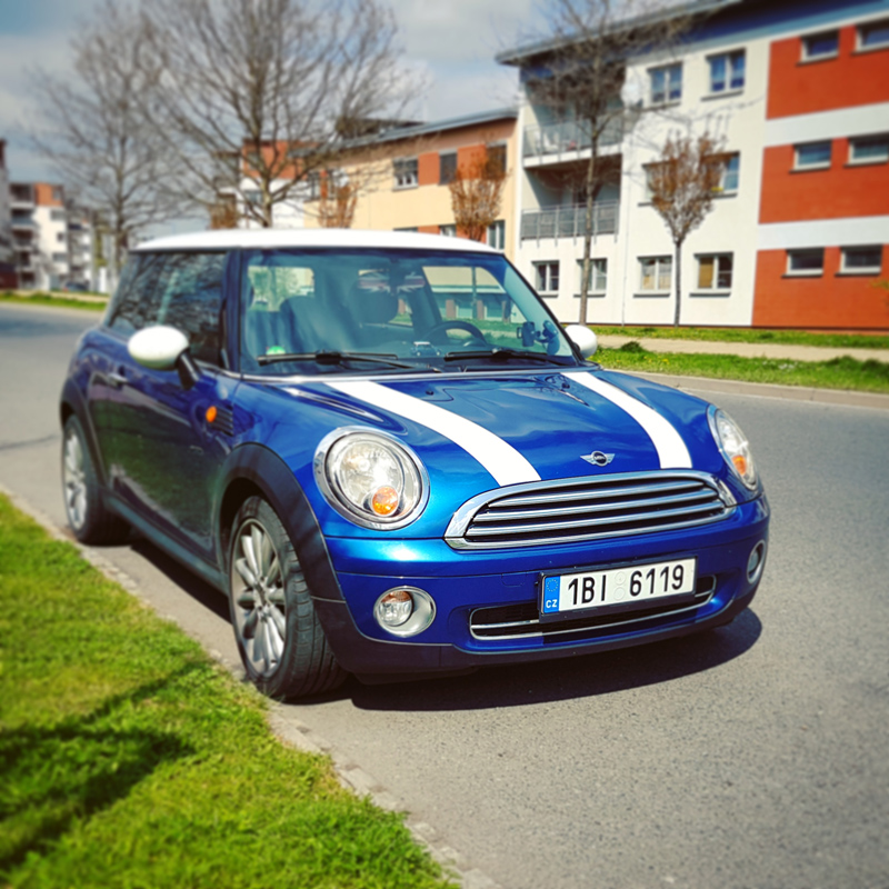

Doplňuji zkušenost s mini-graphics.co.uk
Velmi rychlé doručení, zabaleno v tubusu, s návodem i s plastovou kartičkou na vyhlazení bublin.
Rozměr OK, nalepení nebylo složité, nejsložitější bylo vyměřit polohu pruhů.
Práce tak na 30 minut.... rozměřit, přilepit lepicí páskou, polovinu pruhu odlepit spodní papír, nastříkat kapotu vodou, postupně přitiskávat na kapotu za neustálého vyhánění vody a bublin dodanou plastovou kartičkou. To samé pak zopakovat s druhou polovinou pruhu.
Následně je doporučeno fénovat a vysušit tak zbytky vody. Já to nedělal, jen jsem ještě pruh přejel plastovou kartičkou a čistým hadříkem a chvilku počkat.
Na závěr je totiž nutno sundat vrchní krycí folii z pruhu, pokud vám pruh na kapotě ještě nedrží, tak si ho strhnete. Proto je tam doporučeno to fénování. Ale když budete opatrní, jde to i bez toho.
Pak už jen ještě jednou přejet čistým hadrem případně opatrně kartičkou vyhnat poslední případné bublinky.
A pozor, bílý pruh je fakt zářivě bílý, takže v porovnání s ním jsou teď střecha a zrcátka tak trochu zašlé :) :)
Poznámka: Bílé pruhy z mini-graphics.co.uk
