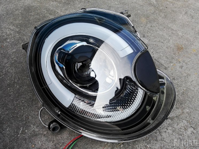

Predelani klasickych halogenovych svetel na xenony neni p***l a mysli na to. Vsechno je jinak - neni to vymena kus za kus. Kdyz uz bych menil, tak co zkusit treba nahradu ala F56 ?
