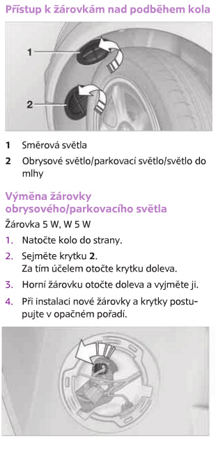

Můžete mi prosím někdo poradit, jak se vyndaj parkovačky (žárovky)? Odpojím konektor, ale dál mi s tím nic nejde :(

parkovacky.jpg [ 78.85 KiB | Zobrazeno 21715 krát ]
PříspěvekNapsal: 03. bře 2012 21:43
Urcite jsi vyndal konektor parkovacek? Nebyla to mlhovka? Parkovacka je v tom dloouhym konektoru, ktery cely vytahnes ze svetla. Zarovka je bezpaticova. Proste jen banka, kterou z toho konektoru vytahnes.

Nick píše:
Přesně tak jsem to dělal, resp. chtěl, ale nechtělo to povolit, tak jsem se bál, že to utrhnu :wink: Zítra nastoupí trocha násilí :D
Každopádně díky Nicku!!! Já mám bohužel návod vyndanej v kanceláři :)
Blacky píše:
Jo jo odpojil jsem konektor k parkovačce, ta je potom v tom pouzdru...
Mlhovka je H8, ta je úplně jiná...

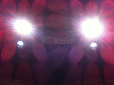

JJ ja tam mam taky diody. 9 modulove. Svitej pekne a k xenonum je to lepsi.
Natrapil sem se s osvetlenim RZ. Netusim proc, ale PP to hlasil jako chybu (i kdyz byly s odporem) a po nejake dobe proste jednu odpalil. Takze sme tam zatim vratil zarovky.
led.JPG [ 37.97 KiB | Zobrazeno 21659 krát ]

Blacky píše:
moc pekná fotka Blacky, ďakujem...
ja budem riešit len parkovačky, aby mi bolo lepšie vidieť značku, to mi moc nechýba...
