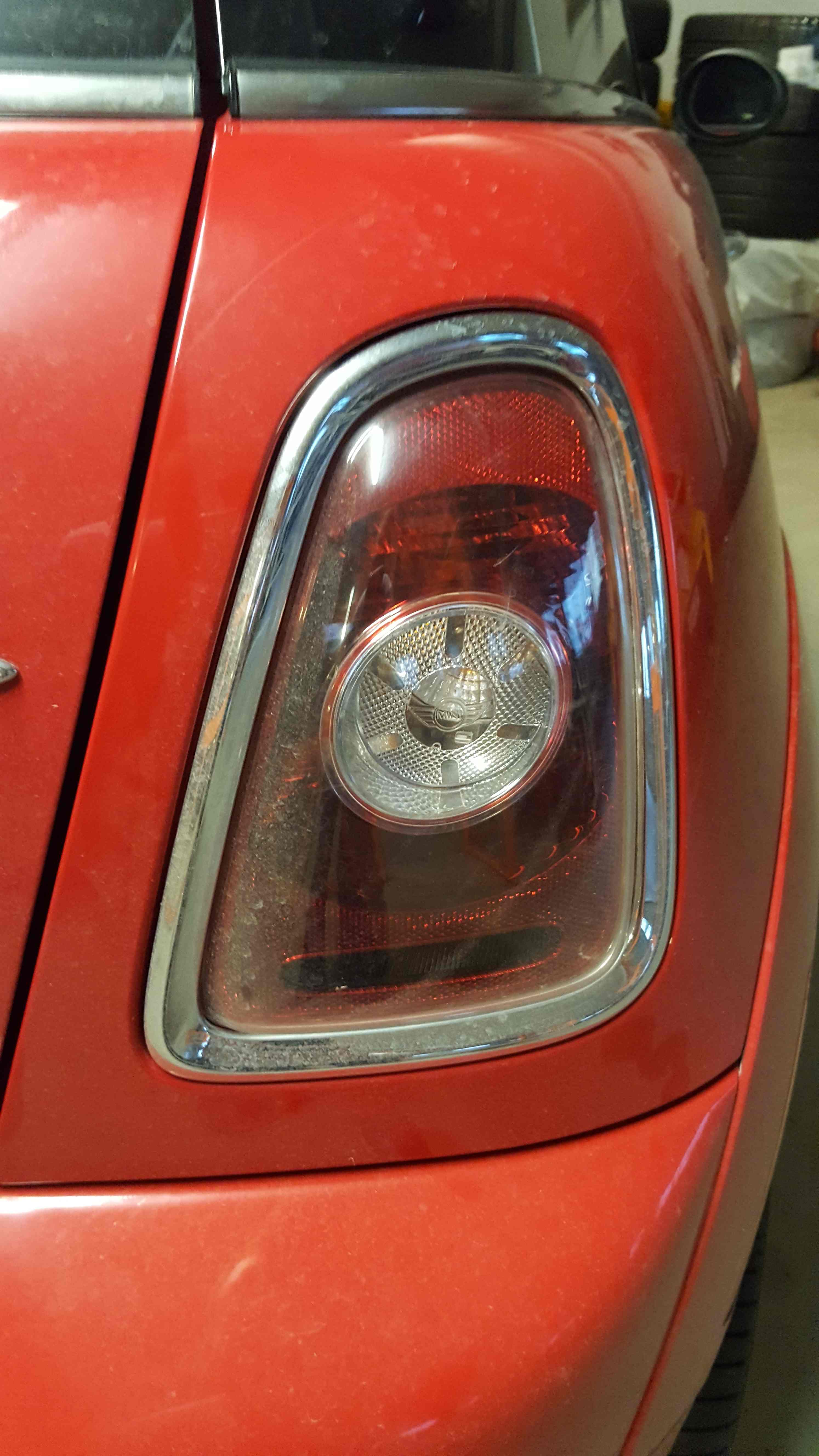

Tak fakt nevim. Vsude se pise, ze tam maji byt dvouvlaknove zarovky, ale ty, ktere jsem vyndal byly jednovlaknove a dvouvlaknove tam moc nedrzi. Navic ten uchyt pro zarovku ma dole jen jeden kontakt, ktery vypada jak pro jednovlaknovou. :D
Re: R56 koncová světla špatně svítí, co s tím?
12. črc 2017 19:38
Tak udělej foto, jestli tam máš vůbec originální svítidla, případně rok výroby tvého R56.
12. črc 2017 21:26
Výroby by měl být 05/2009. Je to verze JCW. Světla tam jsou tyhle:
Díky moc.

Mini dvouvlaknove žárovky nepoužívá..... používá jednovlaknove 21W a ty reguluje pres řídící jednotku, tj. na potkavacky sviti na 1/3 výkonu a brzda tam pošle celej vykon

No je to opravdu tak, omlouvám se za mystifikaci slepě opsanou z návodu :)
Opravdu jsou tam jednovláknové 21W žárovky, však taky díky PWM regulaci umí pozvolna rozsvěcet a zhasínat světla pro efekt.
A vzpomněl jsem si, jak mi levá zadní obrysovka bzučela, když svítila jako obrysovka, při sešlápnutí brzdy bzučení přestalo. Stačilo s ní zakvrdlat v patici a je klid.
