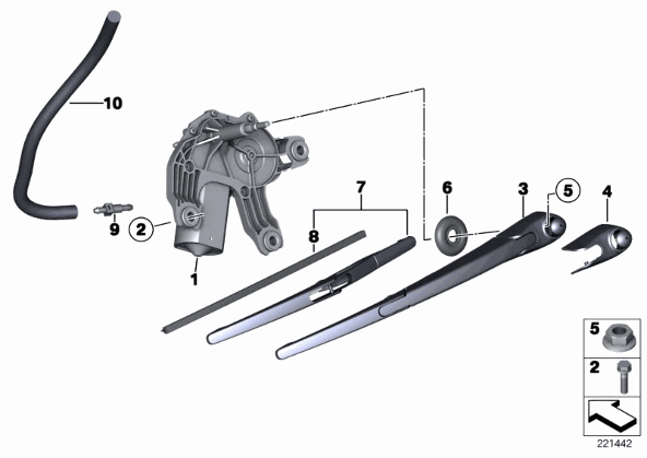

Ahoj, chtěl bych se zeptat zda by nekdo z vas nemohl vyfotit trysku ostrikovace zadniho okna. :?: Jde mi o to, ze mi z Inveltu poslali misto sterace z R50 sterac sterac na vase nova mini, ale nejak v nem jaksi chybi tryska. Mam vsechny dily co jsou na obrazku, ale kde je/kde ma byt tryska nevim.... Diky. :)
Re: Problem s ostřikovači-ostřikováním skel , světlometů
15. led 2013 20:10
5 je tryska vzialenost ostreku sa na nej tiez nastavuje
_._._._._ je smer kvapliny ostreku az do cisla 5
aspon mne to tak funguje :bigups:
