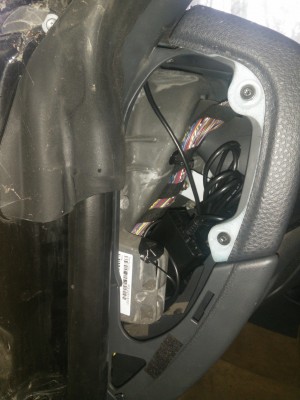

Ahoj, nemám elektrikářské vzdělání, ale něco jsem si nastudoval. Nainstaloval jsem do mini R52 MiVue kameru s použitím SmartBox II převaděče, který má tři vstupy, jeden na stálý proud, druhý na proud funkční pouze po otočením klíčkem zapalování, a konečně ukostřovací kabel. USB kabel ke kameře mám vedený levým A sloupkem, připojení do pojistkové skříně u nohou řidiče jsem vyřešil pomocí pojistkových pouzder s odbočkou na standardní pojistiky (http://www.kompaktservis.com/pojistkove ... istky.html). SmartBox mám v levé části palubní desky za bočním krytem.
Poznámka: umístění SmartBoxu

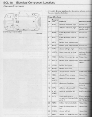

S čím si nejsem úplně jistý, je jak ukonstřit ukostřovací kabel vedoucí ze SmartBoxu. Jedna varianta je navrtat díru do kastle a připevnit ukostřovací kabel tam, raději bych ale použil standardní ukonstřovací bod. Mám tu dokumentaci od Bentley, která uvádí ukostřovací body, nicméně podle ní jsem ho nenašel. Bod 20 je předpokládám někde za palubní deskou, bod 21 by měl být někde v dolní části A sloupku, ten jsem ale nenašel.
Poznámka: ukostřovací body dle dokumentace Bentley
Mohl by mi někdo zkušený poradit, jak nejlíp provést uzemněnní toho kabelu? Jestli někam na ten uzemňovací bod nebo kam bych měl navrtat díru a přišroubovat ten uzemňovací kabel. Děkuji.

Kostra je myslim vzdy hnedy kablik - vetsinou jsou vsude nejake terminaly, kam je to svedene. Urcite jsou u prahu..

To jsem právě myslel, že bude ten bod 21 v dokumentaci "Lower A-pillar at door sill, left", nicméně nevím, kde ho přesně hledat. Kdyby někdo měl fotku, určitě bych ji uvítal.

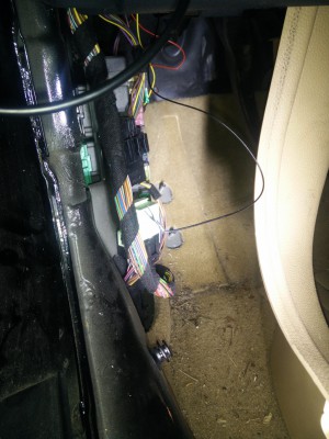

Odstrojil jsem to, ale moc moudrý z toho nejsem. Čekal jsem nějaký šroub v karoserii, kam bych ten drát přišrouboval.
Poznámka: kabely u levého sloupku před pojistkovou skříňkou
