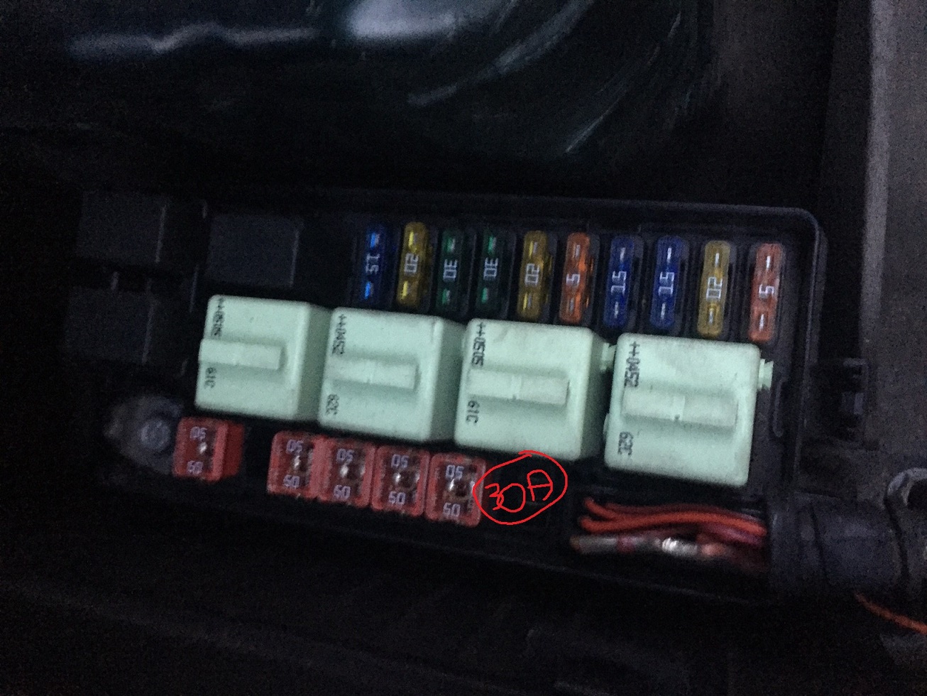

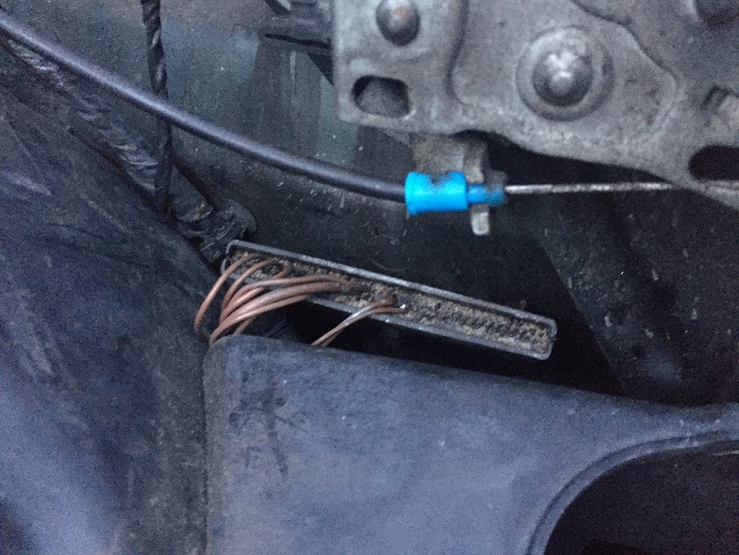

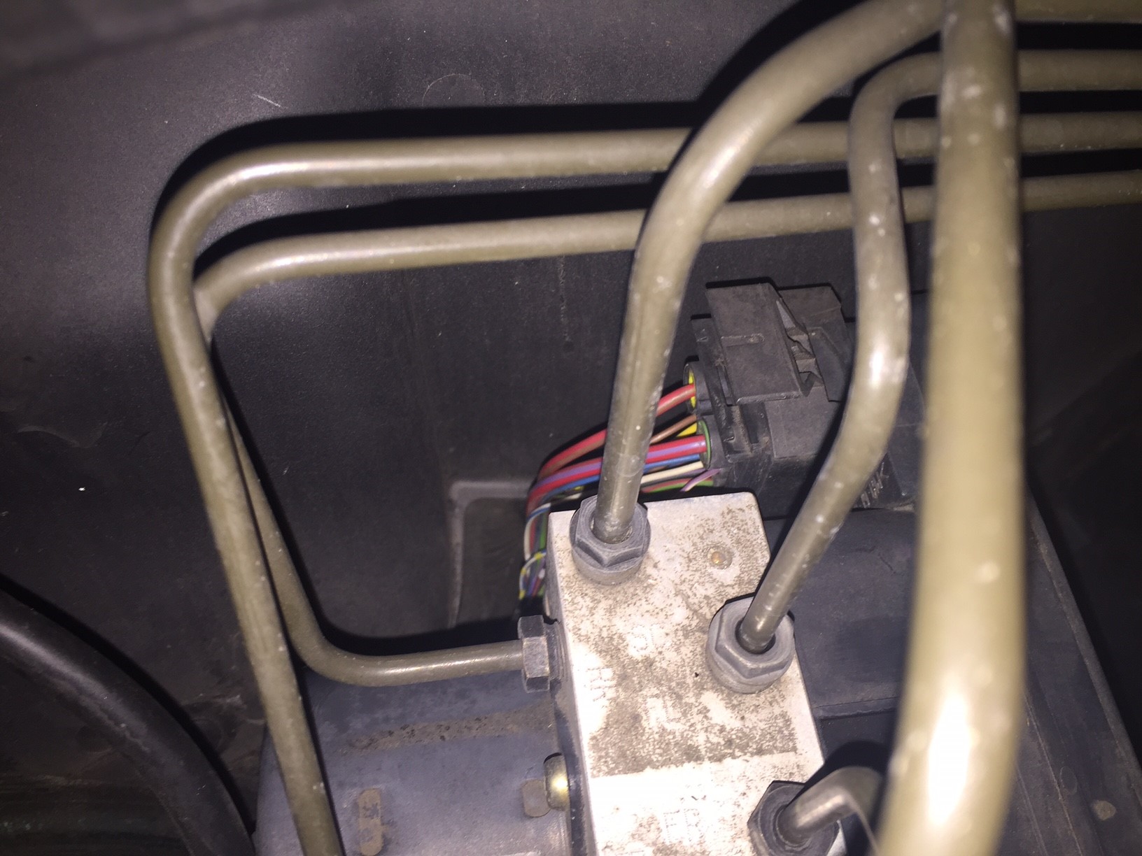

nedavno jsem si poridil mini cooper r53 S jako druhe vozitko na projizdky (se svorem je fakt zabava :))) no, nicmene dneska jsem celej den jezdil a vse ok, potom jsem chtel auto pred uklidem do garaze umyt a tak jsem zajel na wapku, auto radne oplachl vc. podbehu a kdyz jsem nastartoval svitila kontrola ABS (bez kontroly tlaku v pneu, problemy tzv. trifecty jsou mi zname). Pote, co jsem prijel domu jsem sel automaticky po pojistkach a nasel jsem prasklou pojistku FL6 (ABS) v motorovem prostoru a asi jsem udelal blbost, ale zkusil jsem (protoze je to velka pojistka a tu jsem nemel) to napojit kouskem dratu naprimo a okamzite jsem slysel prskani el. od ABS kostky, takze jsem to hned odpojil. Koukal jsem na ABS kostku a vsiml si, ze se voda dostava primo na konektor a kdyz jsem sel po kabelu, zjistil jsem, ze konektor na savli (viz. priloha) je taky jedlej. Konektory jsem zkousel vysusit fenem, ale bal jsem se dal cokoliv zkouset zapojovat a tak jsem to nechal byt. Nestalo se to nekomu z vas? Ty konektory tam nejsou zrovna stastne vyresene. Diky za kazdy tip.

Tím drátkem jsi to šikovně vymyslel. Nejspíše jsi tím něco zničil. Ale stanou se horší věci :!:

No snad ne, ten kontakt byl opravdu kratky. Me by spis zajimalo, jestli se to u coopera stava, protoze to zaprskalo spis zespodu abs kostky, tzn tipuju nejakej prodrenej kabel apod. V utery to dal do servisu, at se ta pumpa vynda a prekontroluje el. vedeni.
