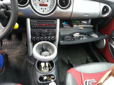

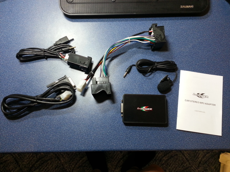

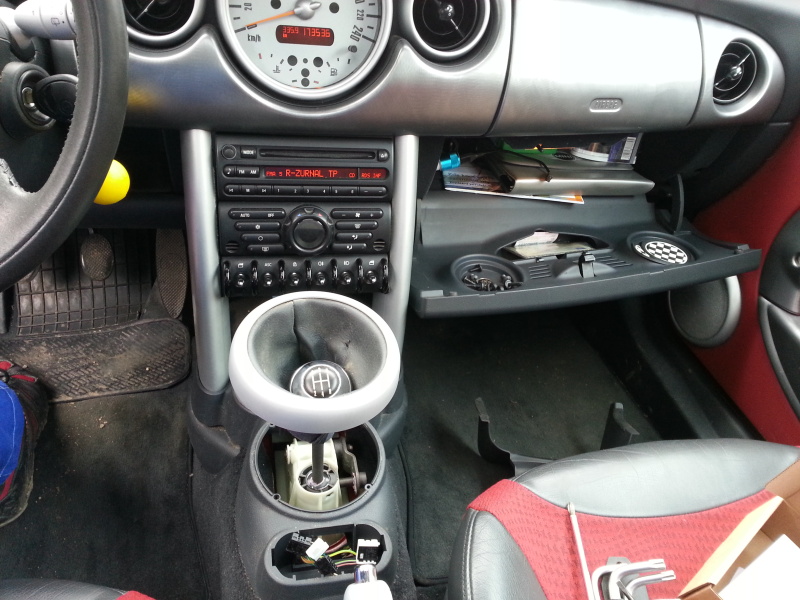

tak jsem si pořídil na Ebay bluetoth handsfree, dneska namontoval do auta a super, zapojuje se místo CD changeru, stačí jen nacvakat konektory a pak přepnout(u mě přes volant) na cd changer a všechno rovnou jede. Přes bluetoth hraje vážně pěkně, volat jsem ještě nezkoušel, AUX funguje taky normálně a USB je omezeno na 6 adresářů po 999 písničkách (zatim neověřeno) a zároven funguje jako nabíječka na mobil, jediná nevýhoda je, že si při příchozim hovoru asi samo nepřepne rádio na volání, musíte vy ručně. Kupodivu jsem ho měl doma 3dny od objednání přes DHL, ikdyž to tam psaný neni. Dokonce je i za rádiem dost prostoru na to aby se tam všechno vešlo a výstup pro AUX a USB jsem si dal dolů před "popelníky", čtečku na SD karty jsem oželel.
PS: jedinej problém je, že se musí rozebrat půl auta než se člověk dostane za rádio, ale to už určitě někteří vědí :)
