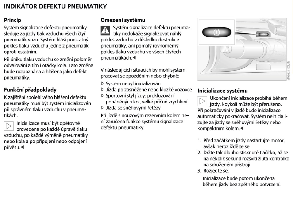

Mám cca měsíc "nové" mini, tedy R50 - Mini Cooper abych byl konkrétní, a všechno zatím vypadá OK, jen po ujetí nějakých 15-20 km začne blikat kontrolka tlaku pneu. Zřejmě je tlak nějak (pro mně nepochopitelně) řešen přes čidla ABS, ale než se v něčem začnu vrtat, tak se chci ujistit, jestli se nevydávám špatným směrem.

V ničem se nevrtej a přečti si pořádně manuál. :wink:

Díky - když já mám zatím jen návod v němčině a německy neumím :-)

http://uloz.to/xak9VCPK/minicooperprirucka-pdf

Paráda, díky :-)

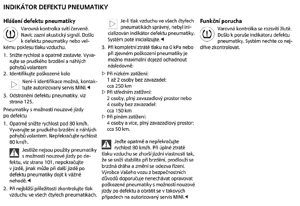

Zdravím. Já mám s touto kontrolou jiný problém. Svítí pořád a nezhasne ani po resetovaní - nastavení tlaku. Nemáte někdo prosím tip, čím by to mohlo být? Děkuji.
