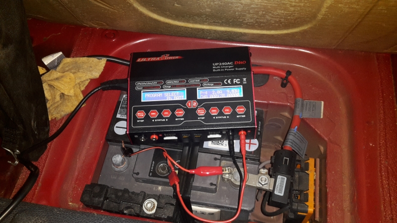

:-D Tak ted jsem se pobavil když jsem našel tento svůj starý příspěvek. Asi ta baterie nebyla moc nová. Včera večer vlezu do auta, otevřu dveře, okno sjelo kouosek dolů a pak se ozvalo tak-tak-tak-tak-tak-tak-tak. Klíček v zapalování rozsvítí tak maximálně jednu kontrolku na palubce a to je všechno.
Baterie je zřejmě mrtvá, no asi tomu napomohlo, že naposledy jsem vyjel loni v říjnu když jsem přezul gumy na zimní.
Dneska ji zkusím připojit na nabíječku a tím mě napadá dotaz.
Nechce se mi ji vyndavat z toho dementního kastlíku v kufru. Můžu ji nabíjet v autě? Nebo zaději odpojit a vyndat z auta?

Baterku jsem včera večer změřil a měla 5V :-D takže jsem tu tvoji převodní tabulku ani nepotřeboval...
Ukázalo se, že u nás doma není žádná funkční nabíječka autobaterií, takže mi syn půjčil modelářskou nabíječku, kterou nabíjí dron. Myslim, že vzhledem k velikosti auta to bylo odpovídající zařízení :-D

Příspěvky: 582
Diky Martine, už mám nabito. Ta nabíječka to dala uplně v pohodě, je dvoukanálová. Můžeš nabíjet dvě zařízení současně, má chlazení. Zvolíš si nabíjecí proud, napětí, typ akumulátoru Li-On, Li-Pol, olověný atd.... Náš mladej studuje elektro, takže to měl jako praktická cvičení :-D
Update: Přidávám foto pro pobavení aneb nabíjení "modelu" :-D
