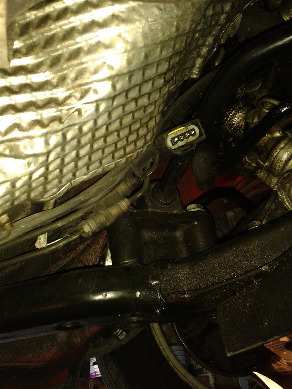

Zdravím vás, potreboval by som poradiť.. včera som menil olej na mojom minikovi r.v. 2002 R50 a našiel som nezapojenú el päticu (viď foto) nevietek čomu to slúži?? lebo zatiaľ mi všetko podstatné funguje ,,okrem sťahovania okna spolujazdca,, .. prikladám foto... A ešte aby som nezabudol Minik je prerobený na plyn (Tartarini).. Vopred ďakujem za rady a prikladám foto... Příloha:

Ahoj to je jednoduchý nemáš zapojenou zadní lambda sondu na výfuku jsou tam dvě a ta zadní je důležitější a tu máš odpojenou. Cus |

Kuťa píše: Ahoj to je jednoduchý nemáš zapojenou zadní lambda sondu na výfuku jsou tam dvě a ta zadní je důležitější a tu máš odpojenou. Cus čiže by som to mal asi zapojiť čo ?? |

Keď máš plyn tak nie |

Pravděpodobně při přestavbě na LPG někdo odpojil (odstranil) zadní lambda sondu. Nevím co to může mít za význam, ale předpokládám, že startuješ občas i na benzin, takže by mohla být potřeba. Také trochu nechápu smysl takové úpravy. ...Italové dělají různé úpravy, i takové které nedávají smysl. Dovoz z itálie? |

dejvaval píše: Pravděpodobně při přestavbě na LPG někdo odpojil (odstranil) zadní lambda sondu. Nevím co to může mít za význam, ale předpokládám, že startuješ občas i na benzin, takže by mohla být potřeba. Také trochu nechápu smysl takové úpravy. ...Italové dělají různé úpravy, i takové které nedávají smysl. Dovoz z itálie? Ano je to ITA dovoz.. všetko ide ok tak preto sa pýtam či je to potrebné zapájať a odpojiť to len ak idem na STK , alebo to nechať odpojené a jazdiť na tom ako doteraz... BTW vždy štartujem na benzín a po ca 20sek sa to prepne na plyn.. |

Nikdo netuší, co ital provedl. Optimální by bylo dovézt do servisu a nechat vše zkontrolovat i přes diagnostiku, vč. celého LPG. Od monitoru ti nikdo moc neporadí. ...auta z itálie bych se trochu bál, tak proto bych se trochu věnoval prevenci. |

No, my koupili pro mati Fiata 500 (1,4 z 2008). Taky dovoz z Italie, taky prestaveny na plyn a TAKY je tam odpojeny podobny konektor Rikal jsem si, ze to bude neco navic z prestavbove sady na plyn. Je tam Landi Renzo. Ted ale koukam, ze to bude asi taky ta lambda, protoze konektor vypada uplne stejne. Ten Fiat jezdi uplne v pohode az na jednu vec - kdyz jezdis na plyn a druhy den chces nastartovat, tak se to prepne na benzin (tak jak ma), ale nastartuje to asi az na 3-4 pokus. Mezitim jdou z motoru straslive zvuky - jako samozapaly a hodne moc se to tam skube. Jakoby se chtel vyrvat ze silentbloku... Podle rad lidi kolem jsem nechal procistit vstriky, pak koupil i jine (pres PL Allegro - ceny asi na 60% cen u nas), ale zatim to neni lepsi. Takze to taky pujde na diagnostiku |
