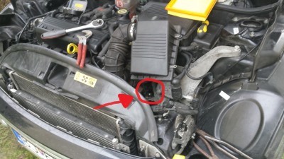

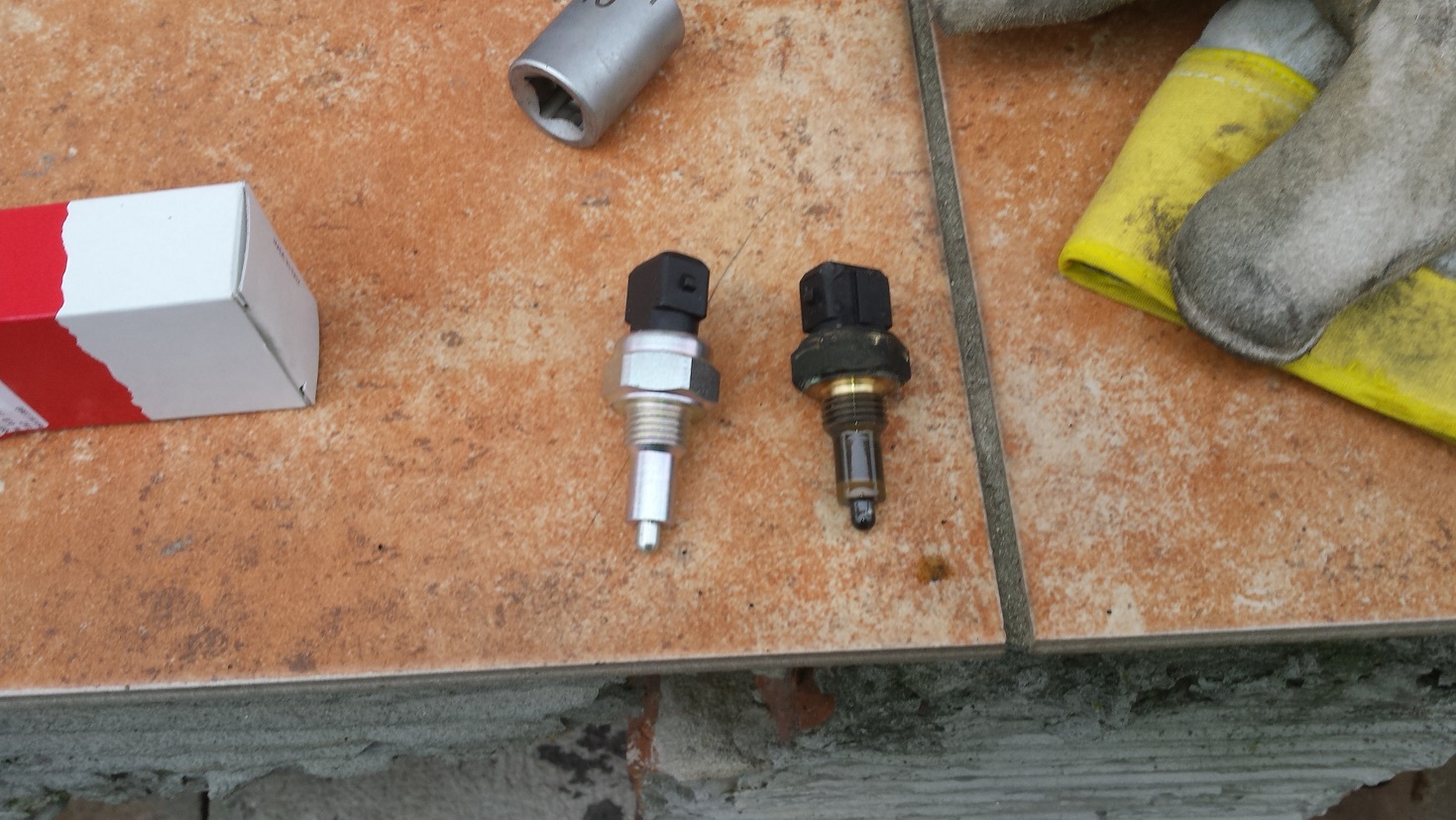

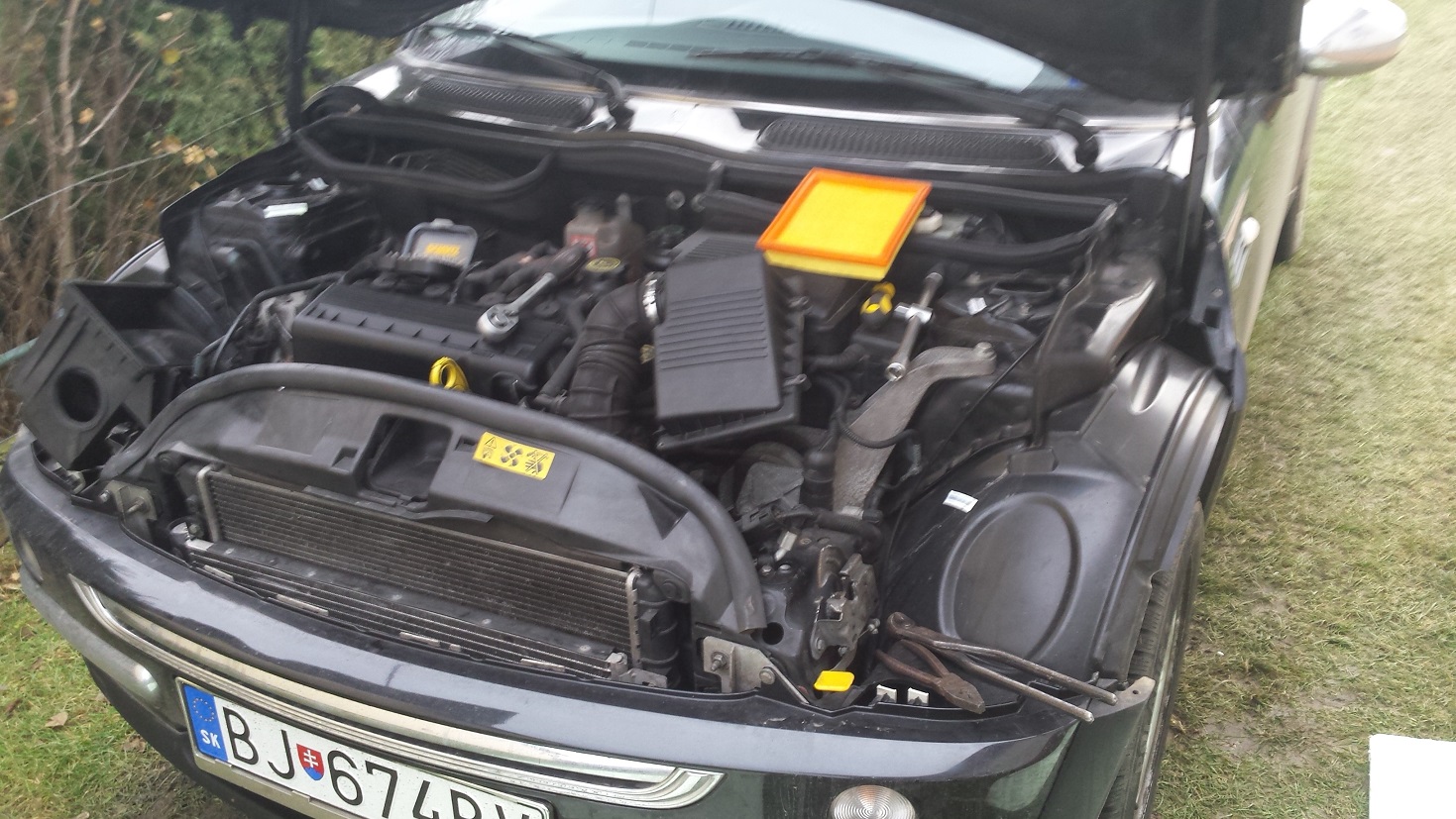

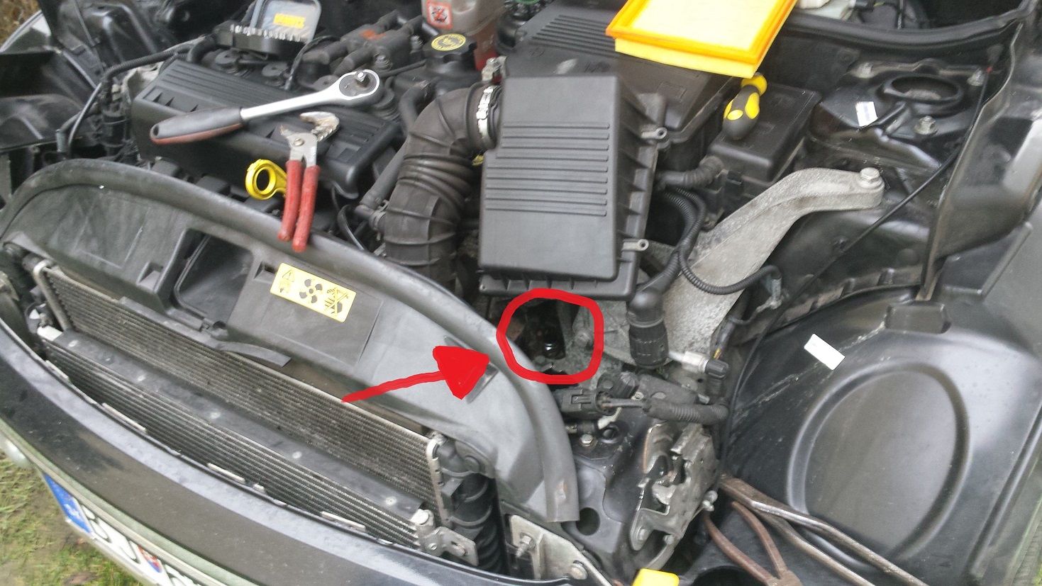

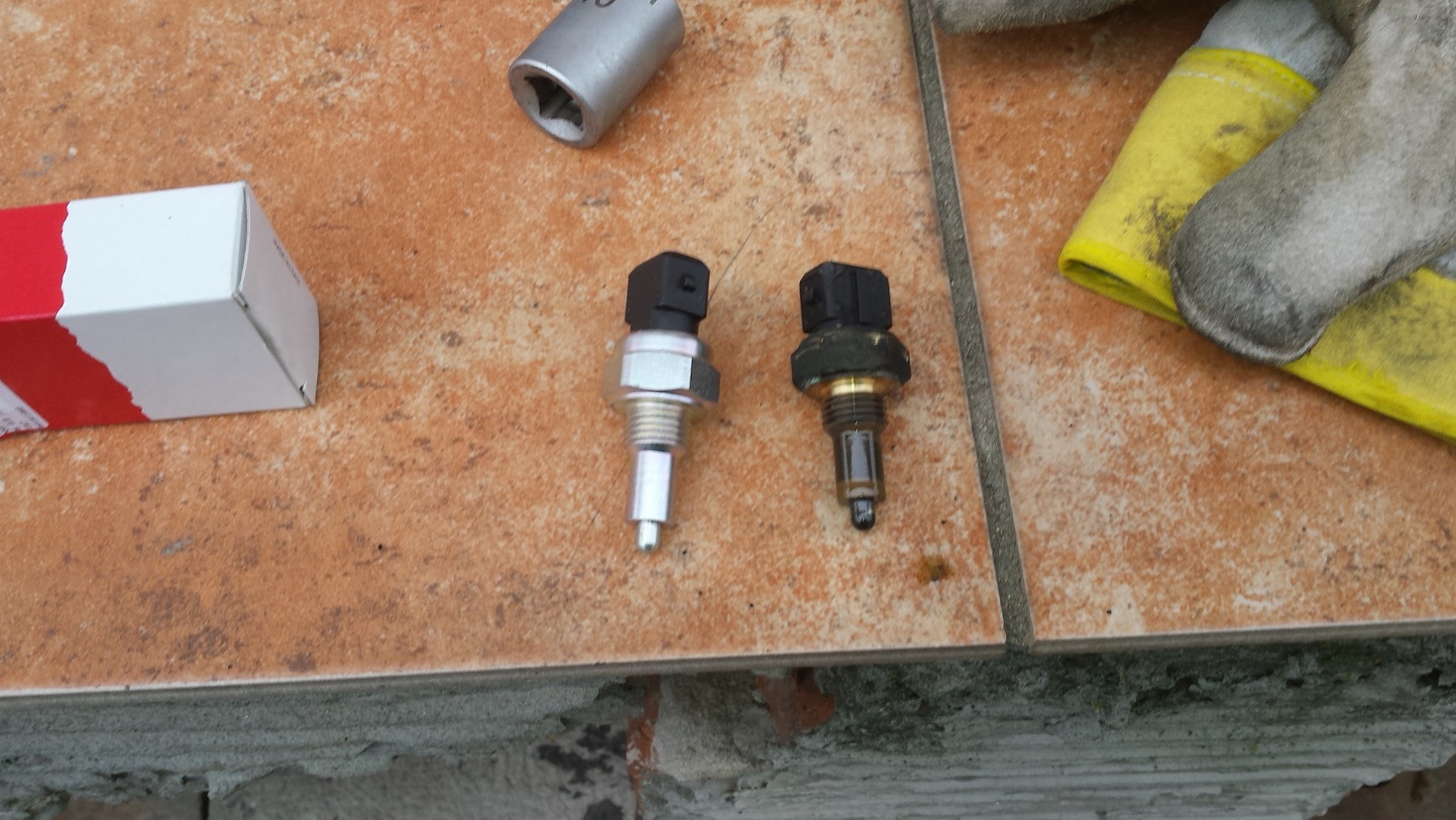

Zdravim Vas. Som tu novy a za pravopis sa vopred ospravlnujem. Presiel som tu temy letmim okom a tuto som tu este nevidel, takze snad moj prispevok niekomu pomoze. Na priatelkynom Mini Coopri rocnik 2004 (ten prvy model) R50 proste zacalo haprovat spateckove svetlo... Vymenil som ziarovku no ono stale neslo, sem tam malo take chvyle ze islo trochu ale to bolo fakt len kratko. Priatelka by tak bola schopna kludne jazdit no ja som sa nasral, kupil som jej spinac za 12€ a pustil sa do roboty. Na forach som hladal jeho umiestnenie a nasiel som fotky ako ho jeden chalan niekde z ameriky menil....dostal sa k nemu po odobrani predneho laveho kolesa...tak som to koleso dal prec no ziaden spinac som nenasiel. Prisiel som nato, ze to mal Sko. Tak som hladal dalej a prislo mi len jedine miesto kde bude a to pod airboxom vzduchoveho filtra. A tam nakoniec aj bol. Rozobratie a zlozenie to nebol ziaden problem, zvladne to kazdy doma sam ked je aspon trochu zrucny a ma par klucov pripadne gola sadu. Na spinac je potrebny 22 kluc najlepsie kratky vydlicovy lebo ockovy sa mi tam nevopchal a gola nedosadla pre hlavicu na spinaci na ktorej je zasuvka.
Poznámka: najskor cely airbox von.
Poznámka: spinac je vidno hned.

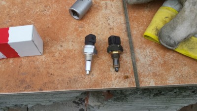

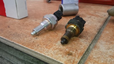

Poznámka: vsimol som si ze rozdiel nieje len v tom ze stary je zmecisteny, je vidno aj rozdielnu stavbu co bude asi rozdiel znacky. Novy je od znacny EPS kupovany cez autokelly.

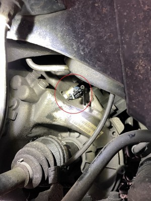

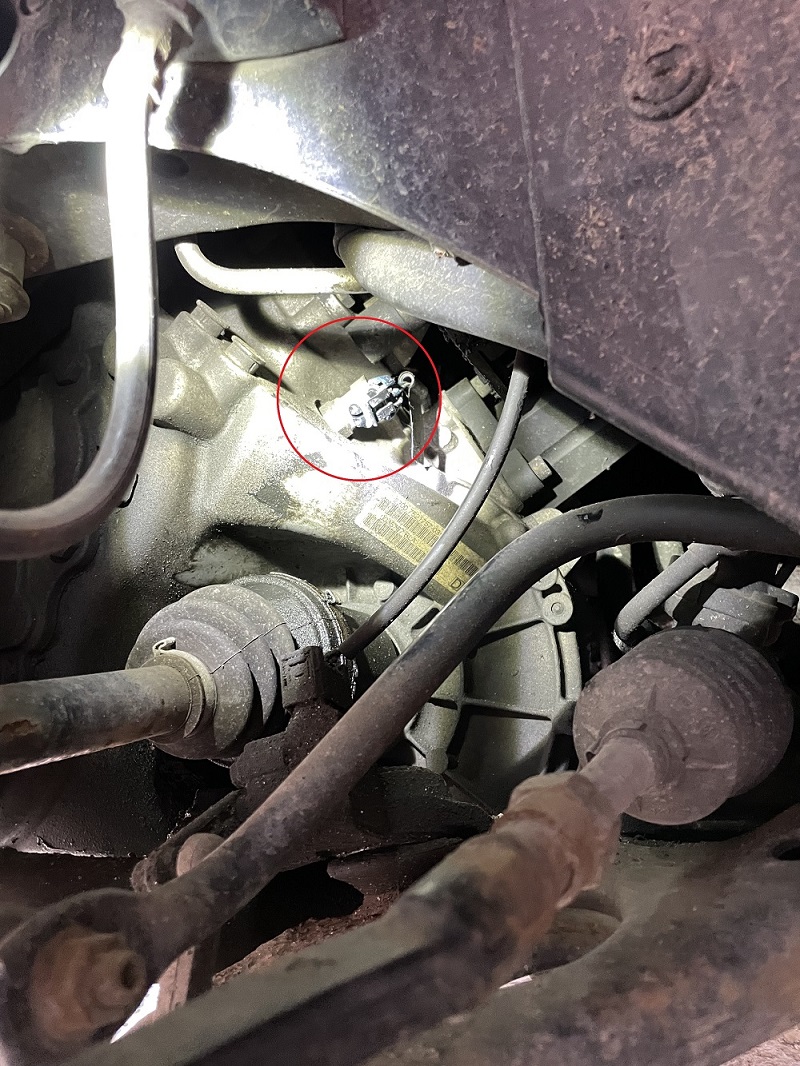

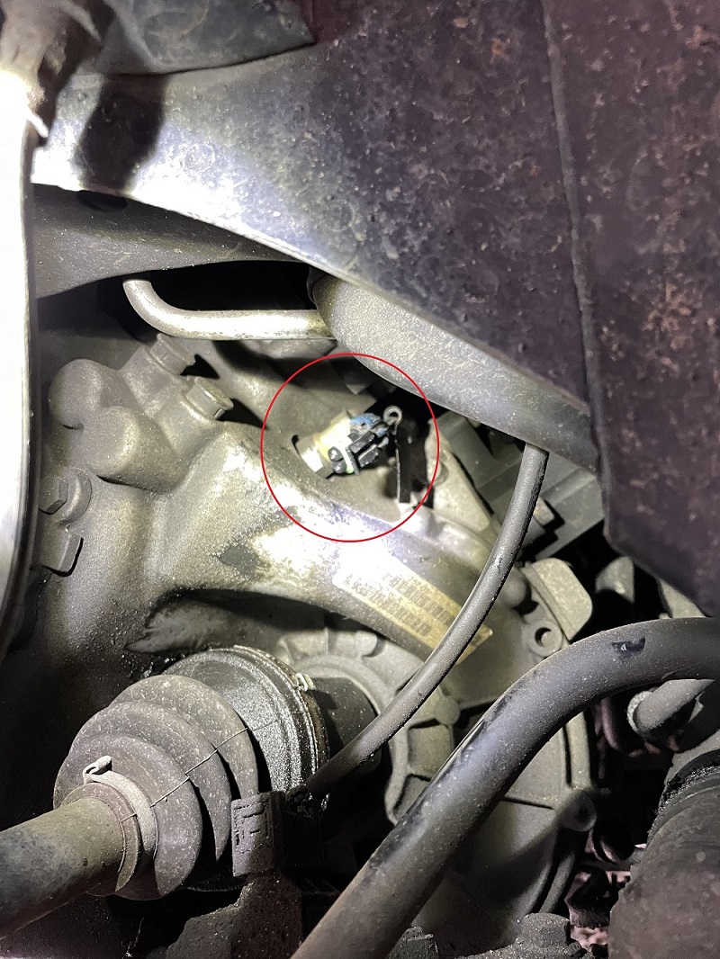

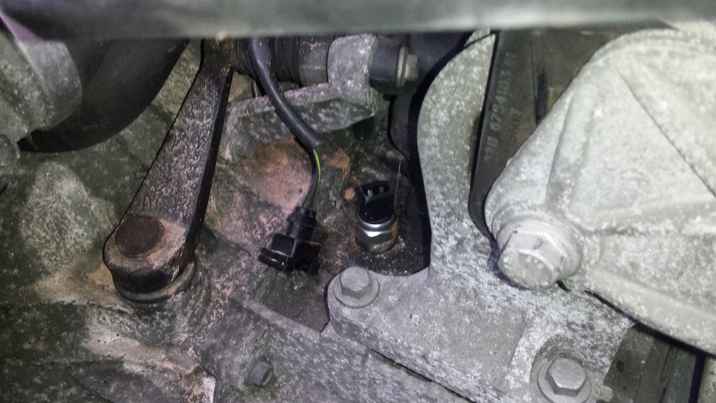

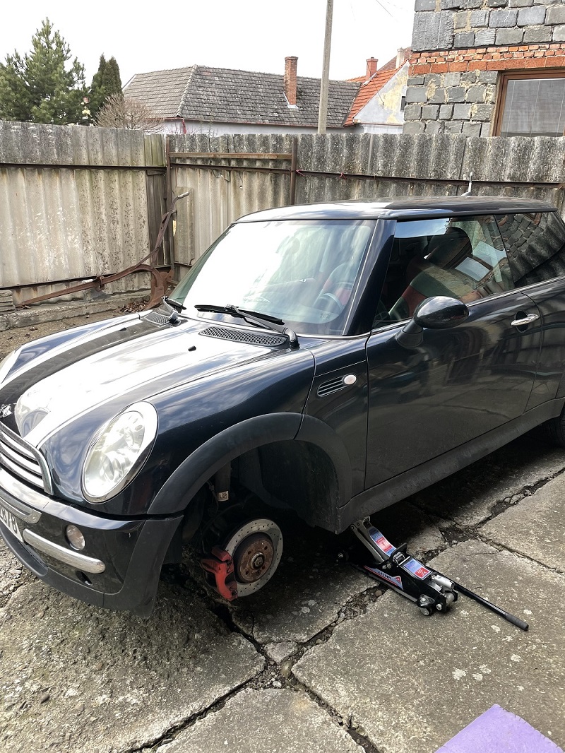

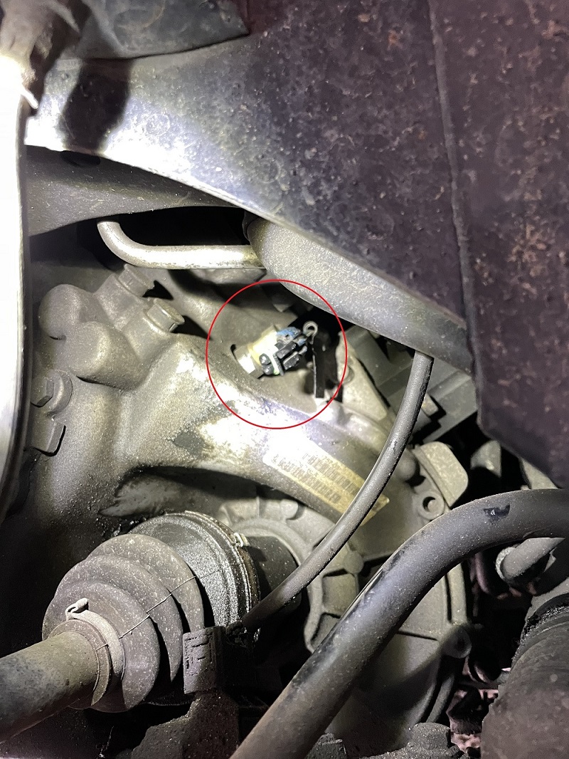

Ahoj, zdravím Vás. Měl jsem stejný problém, jen máme R50, 1.4 Diesel. U tohoto modelu je spínač světel zpátečky dostupný po sundání LP kola. Je nad L poloosou jak je vidět na fotkách.
Možná to někomu pomůže.
