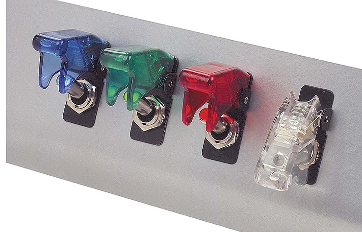

PříspěvekNapsal: 09. lis 2013 20:31
co taky to prepinac :mrgreen:
spinace_04.jpg [ 122.98 KiB | Zobrazeno 14830 krát ]
