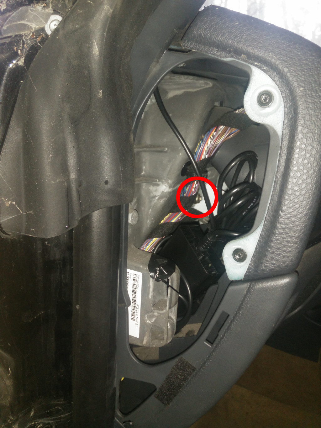

Poznámka: umístění SmartBoxu

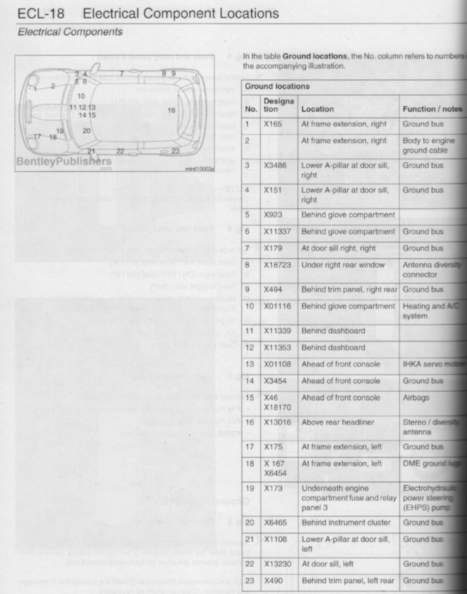

S čím si nejsem úplně jistý, je jak ukonstřit ukostřovací kabel vedoucí ze SmartBoxu. Jedna varianta je navrtat díru do kastle a připevnit ukostřovací kabel tam, raději bych ale použil standardní ukonstřovací bod. Mám tu dokumentaci od Bentley, která uvádí ukostřovací body, nicméně podle ní jsem ho nenašel. Bod 20 je předpokládám někde za palubní deskou, bod 21 by měl být někde v dolní části A sloupku, ten jsem ale nenašel.
Poznámka: ukostřovací body dle dokumentace Bentley
Mohl by mi někdo zkušený poradit, jak nejlíp provést uzemněnní toho kabelu? Jestli někam na ten uzemňovací bod nebo kam bych měl navrtat díru a přišroubovat ten uzemňovací kabel. Děkuji.

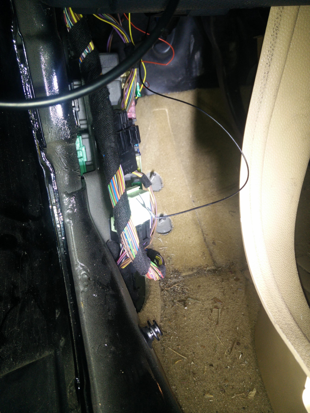

PříspěvekNapsal: 06. lis 2017 13:42
Kostra je myslim vzdy hnedy kablik - vetsinou jsou vsude nejake terminaly, kam je to svedene. Urcite jsou u prahu..

PříspěvekNapsal: 06. lis 2017 15:10
Kdyz sundas levy prah, tak to hnedka uvidis.. Sbiha se tam nekolik hnedych dratku a tech terminalu by tam melo byt vice..

Odstrojil jsem to, ale moc moudrý z toho nejsem. Čekal jsem nějaký šroub v karoserii, kam bych ten drát přišrouboval.
Poznámka: kabely u levého sloupku před pojistkovou skříňkou
Nakonec jsem zjistil, že by mi měl dobře posloužit tenhle šroub, který je v palubce, jen k si k tomu musím objednat nářadí, abych ho byl schopný uvolnit a utáhnout, protože tam není moc místa.
Poznámka: šroub na kostře
