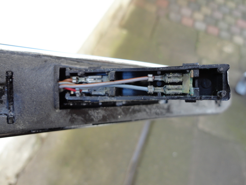

Ahoj, právě o víkendu jsem také řešil problém s otevíráním víka kufru ( 3-dveře :-D ), které se opět po nějaké době objevilo....
Někdy se otevíral sám, a ted už se nechtěl otevřít vůbec. Zajímavé bylo, že po vypnutí světel se sám otevřel.
Po sejmutí lišty tam bylo plno oxidace, tak jsem vše vyčistil prostříkal contoxem a smontoval zpět, ale bez výsledku, když jsem vyndal žárovky na osvětlení SPZ vše fungovalo...po rozebrání na jednotlivé součástky a očištění všech kontaktů v objímkách žárovek vše funguje OK.
Nejspíš je kostra světel a mikrospínače společná.
