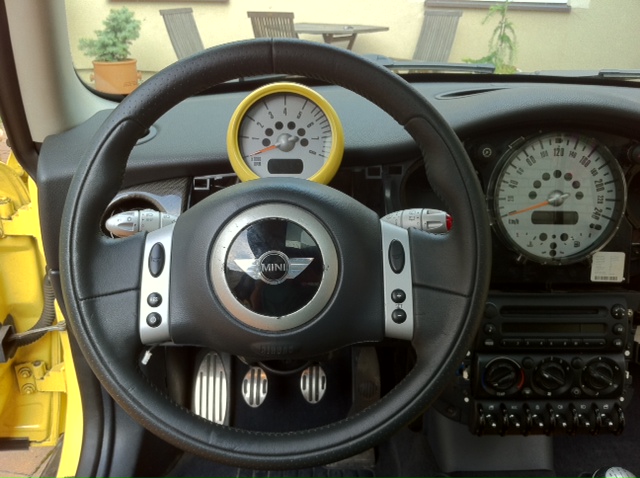

Pratele a kamaradi, s potesenim vam oznamuji, ze dlouho planovana transplantace multifunkcniho volantu do R50-ky se podarila !!!! :rock:
Byl to tedy vopruz neskutecny, auto mi hazelo doslova stromy pod nohy, ale nakonec je hotovo a uz dela jen radost. Zatim funguje jen ovladani radia, ale dalsi funkci - tempomat - by to melo umet jakmile se to povoli na diagnostice. Takze jiz vyhlizim mistniho GURU s tou pekelnout skrinkou, aby mi to "ozivil"
Mam docela dost fotek, ale nejsem doma, tak jen tri momentky focene mobilem.

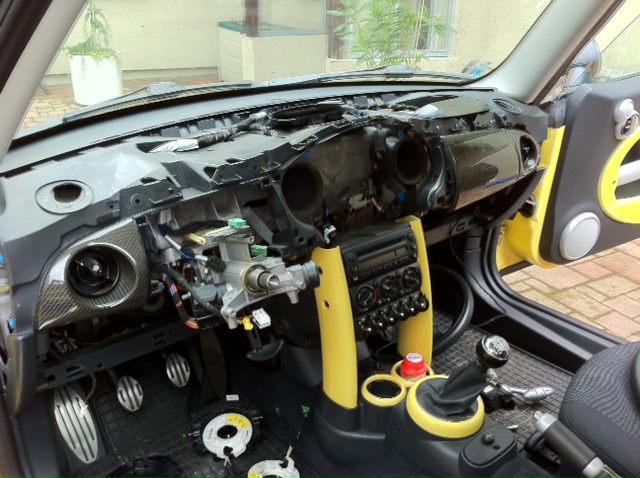

Prvni: Uuups...

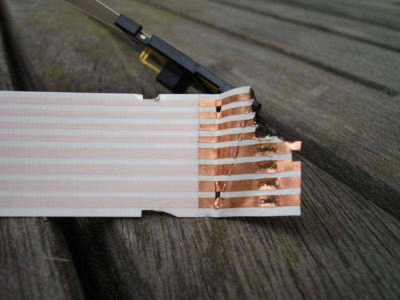

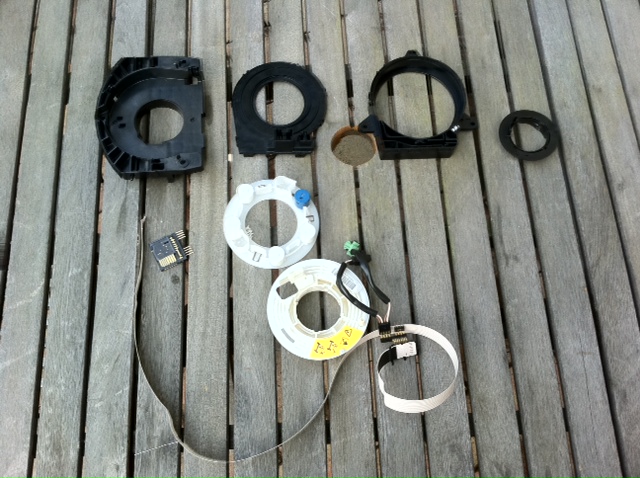

Druha: Tak dlouho se s krouzkem blbne, az se pasek utrhne a je z toho prace na hodinu
Treti: Prvni zkouska
Takze kdo bude dalsi ? :bigups:
Poznámka: Uuups... Proste vsechno musi pryc..
obrazek 1.JPG [ 146.95 KiB | Zobrazeno 36411 krát ]
Poznámka: Nastesti jsem utrhl to, co jsem mohl nahradit z puvodniho krouzku.. To by jinak byla moje smrt..
obrazek 2.JPG [ 151.06 KiB | Zobrazeno 36411 krát ]
Poznámka: Osazeno, odzkouseno, nezakrytovano
obrazek 3.JPG [ 121.75 KiB | Zobrazeno 36411 krát ]

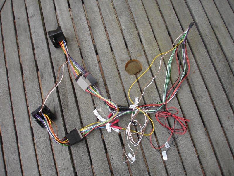

PříspěvekNapsal: 12. črc 2011 17:42
Tak jen par momentek z montaze...
Poznámka: Inkriminovane misto - utržený pásek kontaktů airbagu
DSC01219.JPG [ 50.77 KiB | Zobrazeno 36237 krát ]

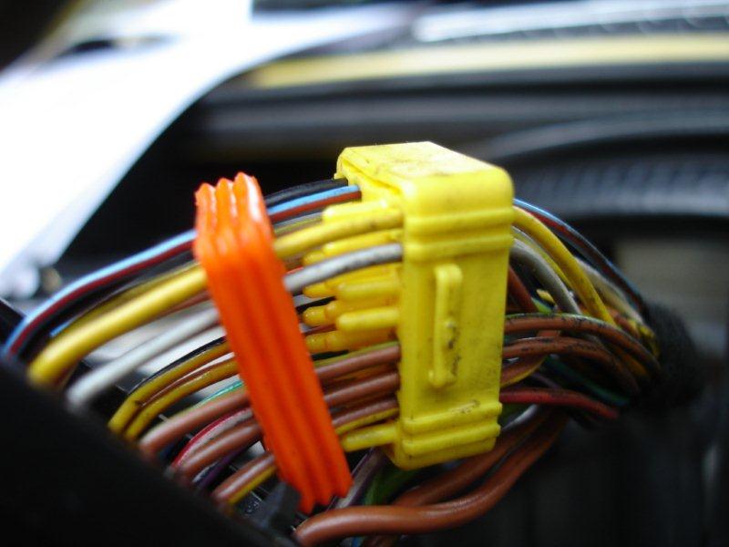

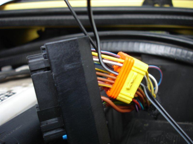

Poznámka: Konektor u baterie - musi se odvrtat ty zaslepené dirky
DSC01224.JPG [ 52.01 KiB | Zobrazeno 36237 krát ]
Poznámka: A pinzetou protažené kabely..
DSC01225.JPG [ 50.59 KiB | Zobrazeno 36237 krát ]
Poznámka: Kabeláž k HandsFree - nakonec jsem to tam narval :-)
DSC01227.JPG [ 104.69 KiB | Zobrazeno 36237 krát ]
