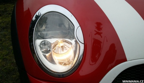

- Aktivace denního svícení
Kromě aktivace standartního denního svícení, kdy svítí kompletně celé auto (přední i zadní světla), lze nyní zvolit možnost, kdy svítí jako denní dálková světla. Ty pochopitelně svítí asi na 50% svého výkonu a jsou mírně sklopená níž. Zbytek auta je zhasnutý. Výhoda je, že při nich nefunguje ostřikování světel a nedojde tak k zaprasení celé kapoty :)
daylights.jpg [ 60.08 KiB | Zobrazeno 50209 krát ]

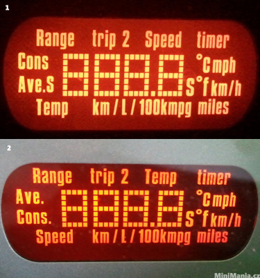

- Aktivace palubního počítače - dojezd + aktuální rychlost + trip 2 + průměrná rychlost + průměrná spotřeba + (aktuální spotřeba*)
Pro ty, kteří nebyli obdarováni aktuální rychlostí a spotřebou, je tu nyní možnost dodatečné aktivace.
*Aktuální spotřebu lze aktivovat pouze na novějším typu budíku(pravděpodobně instalován ve vozech po datu výroby 09/2003). Dřívější myšlenka aktivace těchto 2 položek pouhou výměnou budíku byla mylná…Je třeba nakódovat jednotku.
Pro velké cestovatele lze aktivovat trip 2. Např. na středovém odometru můžete sledovat ujeté kilometry od posledního natankování a na otáčkoměru celkovou ujetou vzdálenost.
Rozdíl mezi starým (1) a novějším (2) typem budíku:
qwertz.jpg [ 125.36 KiB | Zobrazeno 50712 krát ]
