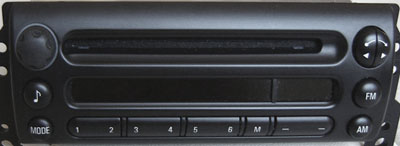

Mám dotaz na asi více zasvěcené. Pořídil jsem origo rádio na CD/MP3 a chtěl jsem u něj rozchodit AUX vstup tak, jak to udělali všichni ostatní a...... mě to do prdky nejede.. Vše je jak má být, konektory zapojeny v zadní části na pinech 3,4 a 10 a prostě to nejede :(
Dokážete mi, prosím, někdo poradit ? Hledal jsem na US forech a našel jsem jeden odkaz, že chlapik měl to samé a že mu pomohl RESET radia - ale jak ho udělat ? Manuál jsem našel na webu jen na předchozí generaci a tam jsem tedy reset našel jen v sekci nastavení hlasitosti..

Jak jsem ti psal, vše máš zapojené dobře. Je však možné, že je radio vadné, nebo toto faceliftované radio z roku 2004 AUX neumí ;)

na kazetu AUX nepujde, protoze konektor na aux se pripojuje misto CD changeru..

Tak jsem to nerozchodil :( Radio není zakódované, vše funguje jak má a tak je asi chyba někde jinde. Asi zvolím jinou cestu, pořídím si HF sadu od Parrotu a ta má u nějakých modelů také modul pro připojení AUX, USB a iPod. A cena není až tak špatná :bigups: Koukal jsem na tuhle: http://www.adshop.cz/mobilni-telefony-navigace/auto-prislusenstvi/pevne-hf-sady/parrot-sada-do-auta-mki-9000-prehravani-mp3-cz-lokalizace.html
