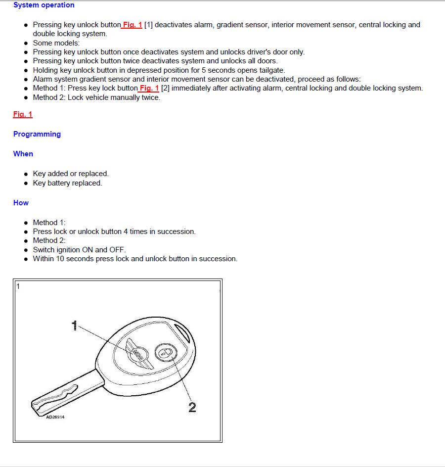

Občas mi už taky dálkový centrál zazlobí, chystám se rozdělat klíček a vyměnit baterku. Našel jsem návod na aktivaci klíčku po výměně baterky, třeba se bude někomu taky hodit. Nový klíč se musí naprogramovat přes diagnostiku.
mini_key_programming.JPG [ 85.09 KiB | Zobrazeno 63353 krát ]
Mini Cooper, 85kW, 2002
