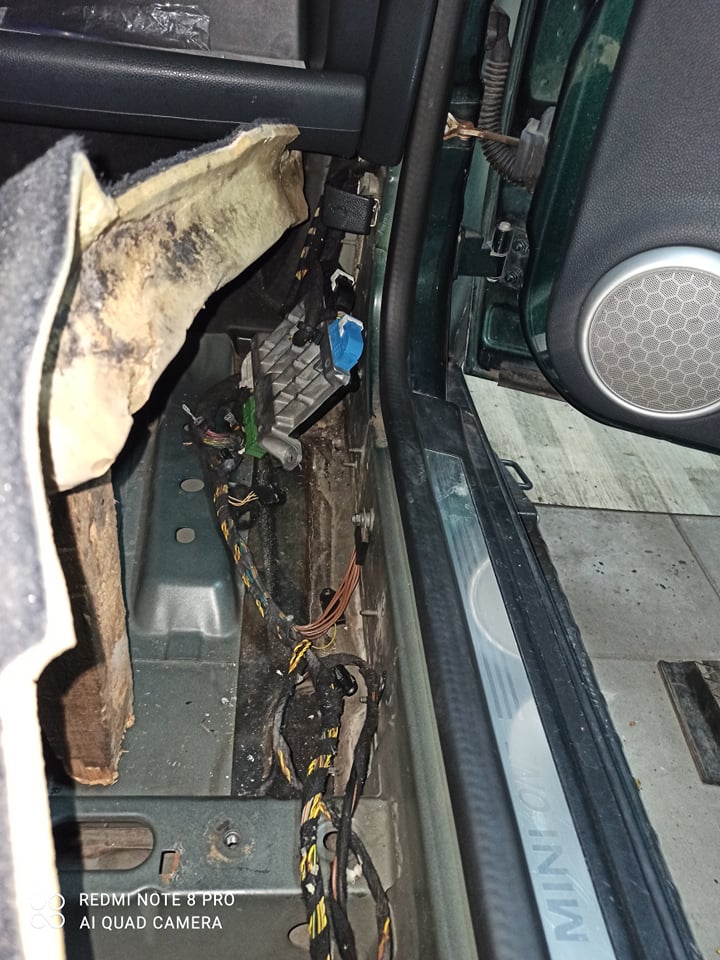

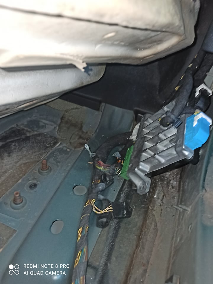

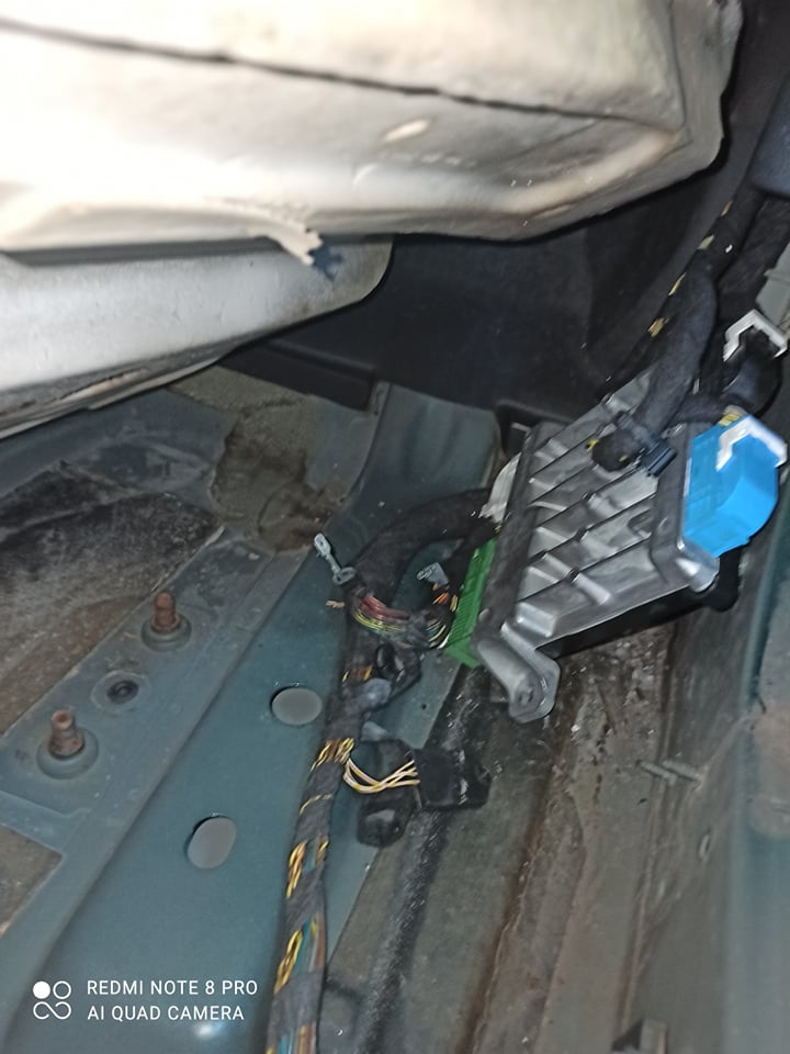

Chybu sposobovalo zatecenie spolujzdcovej podlahy BCU a prepalenie diody. Potom staci uz len vysusit podlahu, zistiť odkiaľ zateká a poskladat.

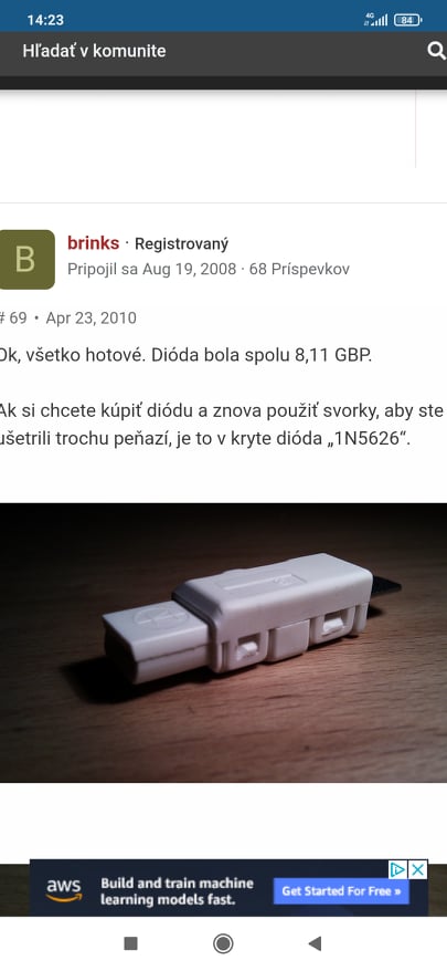

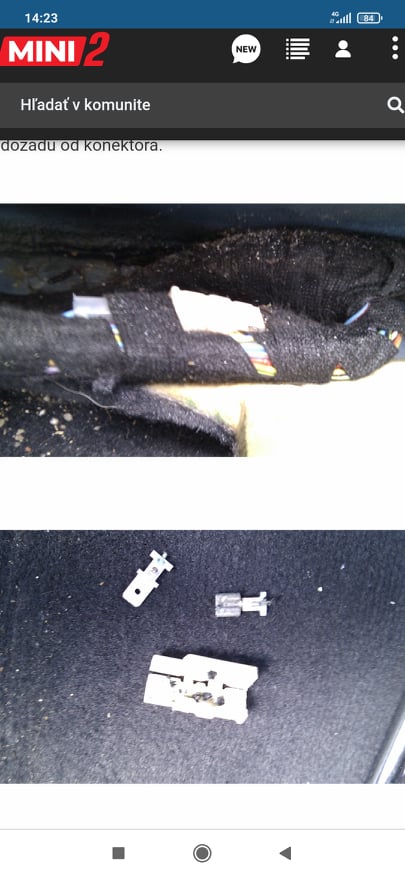

Dióda 1N5626 kupoval som to v Košiciach v predajni Radioamater ,odporúčam poradiť sa z nejakým elektrikárom kde to u Vás kúpiš ,a pri zapojení ,tiež treba dávať pozor nech je to správne napojené , /nieje jedno ako to zapojiš,prívod a vývod/

A dá sa to kúpiť aj v predajni náhradných dielov priamo kde predávajú BMW /MINI COOPER / ALEBO cez iného dodávateľa náhradných dielov .Len tam Vám predajú komplet diel v plastovom obale .samotná dióda stojí zopár centov a komplet diel by ma stal 26 eur
