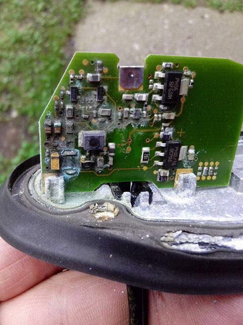

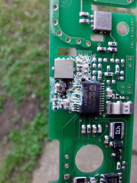

Tak po pročtení tohoto vlákna, mohu potvrdit, proč mě nefunguje centrál na R53 - viz foto a další tišťák je z pod antény :cry:
Dají se koupit ? Protože tohle asi nespravím :(

Oba problémy vyřešeny .
1- díky Mekkkovi za prodej celého zrcátka i s modulem dálkového ovládání, a prodeje antény i s tišťákem. I když anténa byla z předfaceliftu, stačilo přepájet konektory a už radio loví stanice jak zběsilý .
2-klíček jsem dle návodu napároval za 10 vteřin a maká taky. Spárování jsem dělal s návodem z fóra. Fungoval až druhý návod, který jsem tu našel.

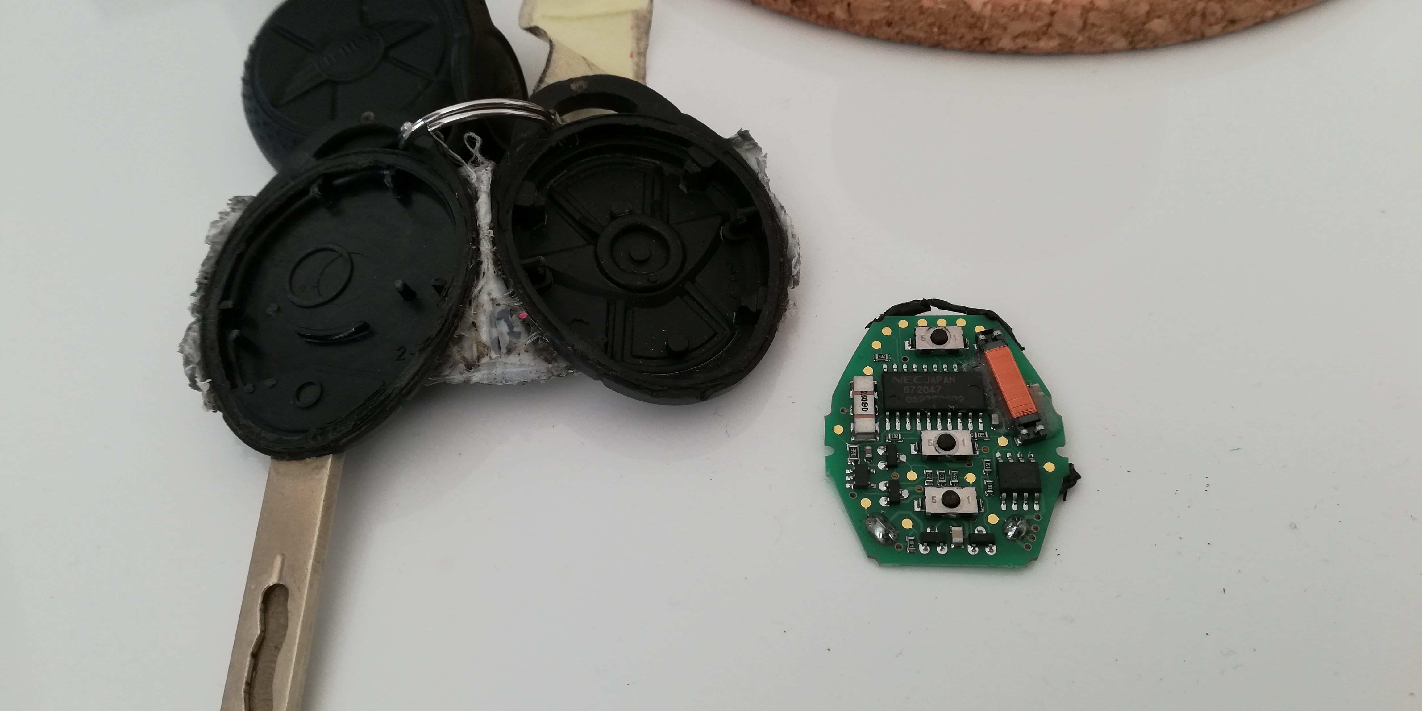

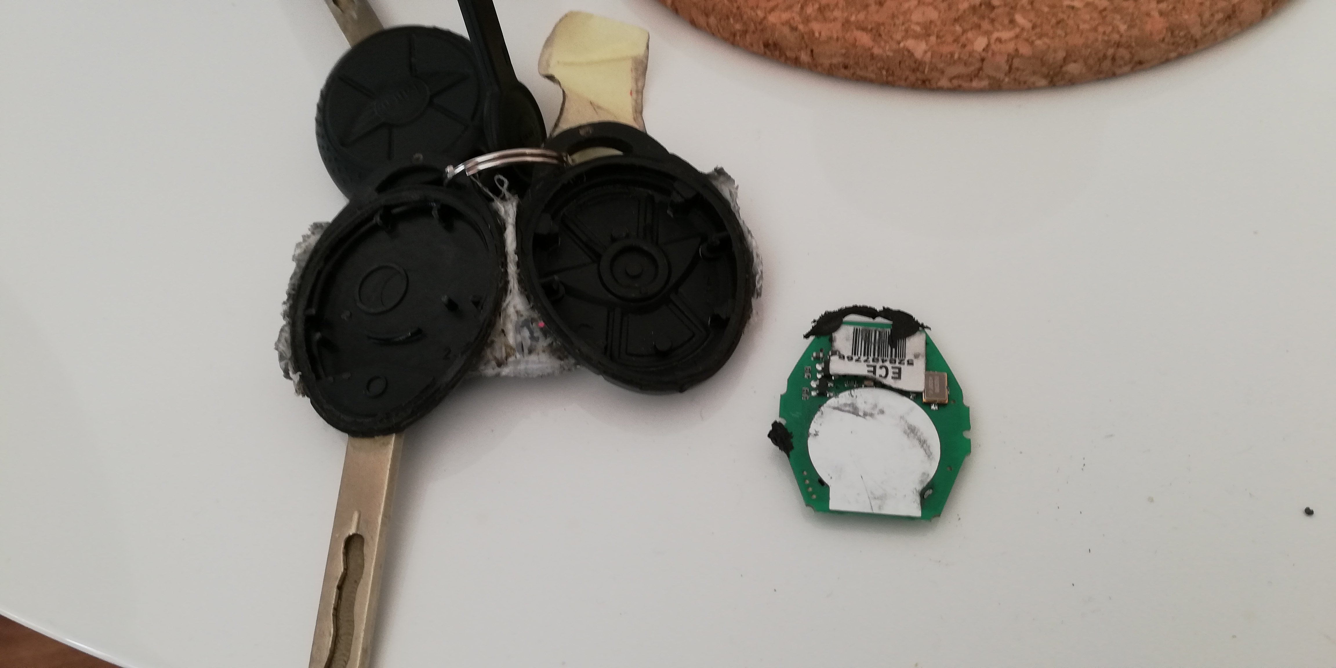

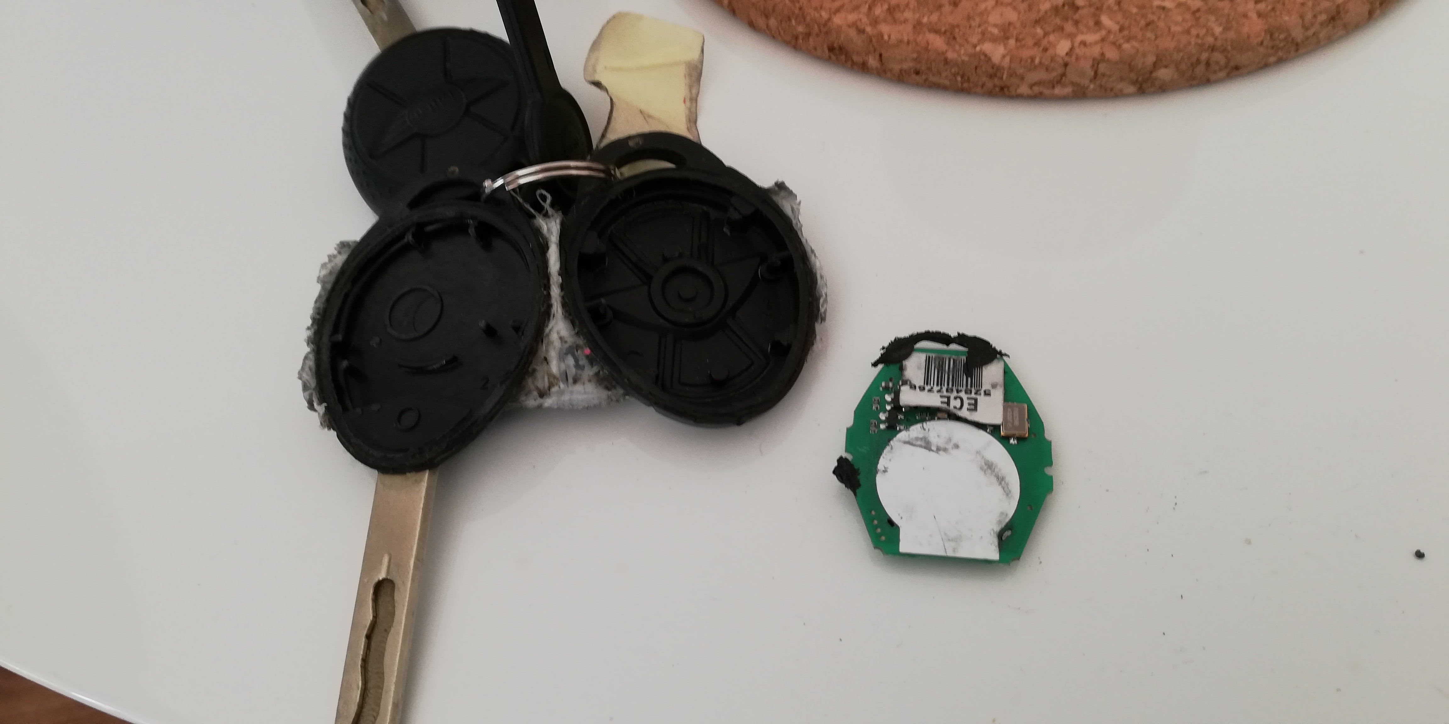

Ahoj přátelé, koupila jsem ojeté mini facelift z roku 2005 a mám problém s klíčkem na centrální zamykání. Klíček byl provizorně slepen izolepou a uvnitř je jen plošňák bez baterie. Věděl by někdo, jaká baterka nebo akumulátor tam patří? Stačí aspon hodnotu voltu. A kde je plus a minus na plošňáku?
