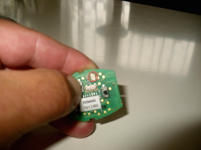

Mini Cooper 2007, potřeboval jsem použít druhý klíč který leží léta v šuplíku a problém. Centrál nefungoval, do auta jsem se sice dostal vytáhnutím planžety ze zadní části klíče, ale po zasunutí to čtecího zařízení se nerozsvítily kontrolky a auto je hluché. Na starý klíč to funguje normálně. Dočetl jsem se zde na foru, že baterie se nabíjí z auta i když to se mi zdá divné, klíč je celý plastový a hlavně na funkci startu by to nemělo mít vliv. Dekuji předem za radu.

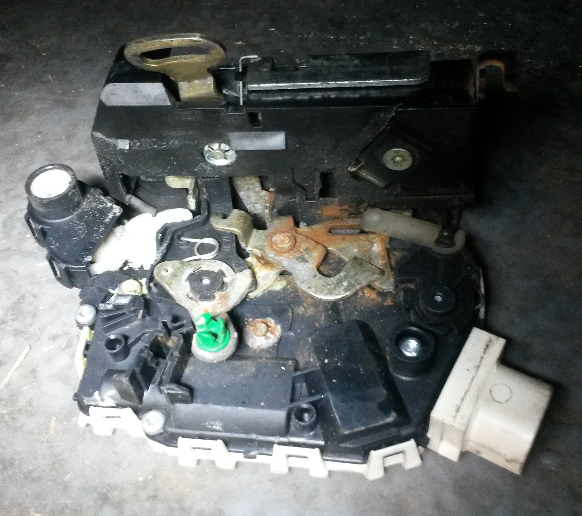

Ahoj, mam uplne stejny problem. Zkouseli jste ten zamek rozebrat? Treba kdo resil vymenou a uz nevadilo, ze se pokusem rozbije...

Zkoušel jsem to, právě dnes. Zasílám foto. Nic mu nepomohlo.

Hmmm, tak to je holt asi treba vzit jako unavu materialu...
