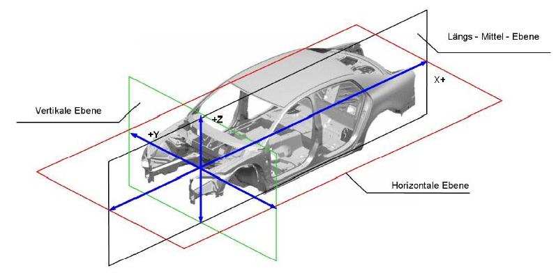

klinky co jsou na dne dveri jsem ladil uhel okna vuci kastli :idea:
Osa Y auta jinak dovnitr- ven

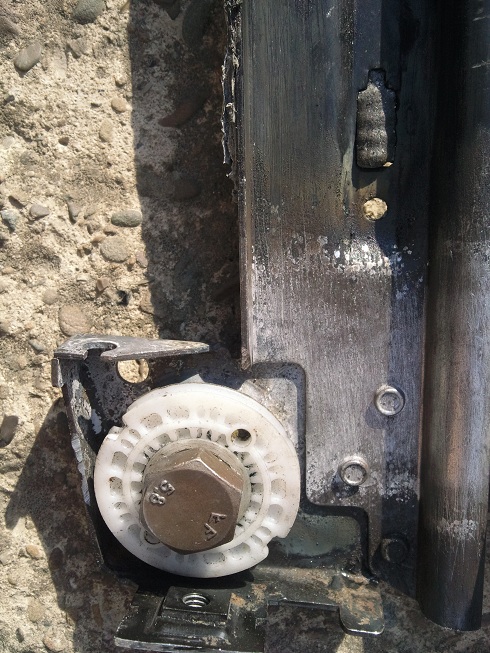

mal som podobne problemy
1. stahovanie a vytakovanie okna spolujazca mi to sekalo-trhalo
2. bolo sklo ktore nedoslo celkom ku tesniacej gume
naskor bod 1.

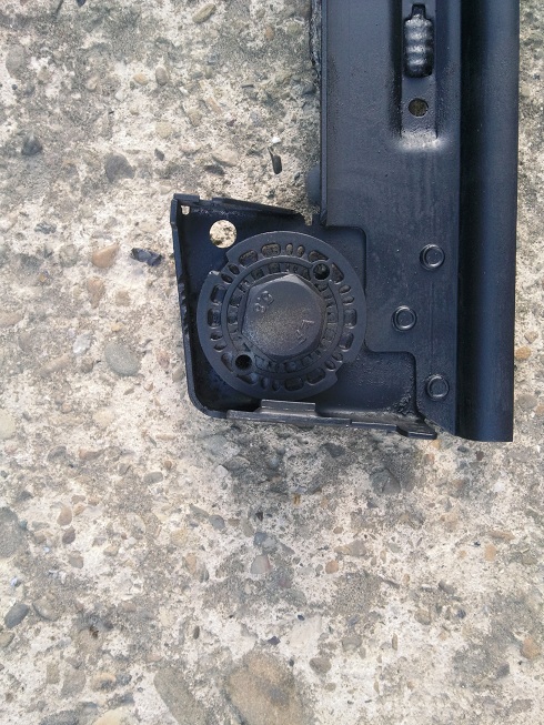

vo stvrtok som mal volno tak som sa vrhol na opravu,rozobral najskor spolujazcove dvere
najskor som vybral sklo potom som maturoval ako vyberiem mechanizmus z motorcekom ale asi po 20min bol von

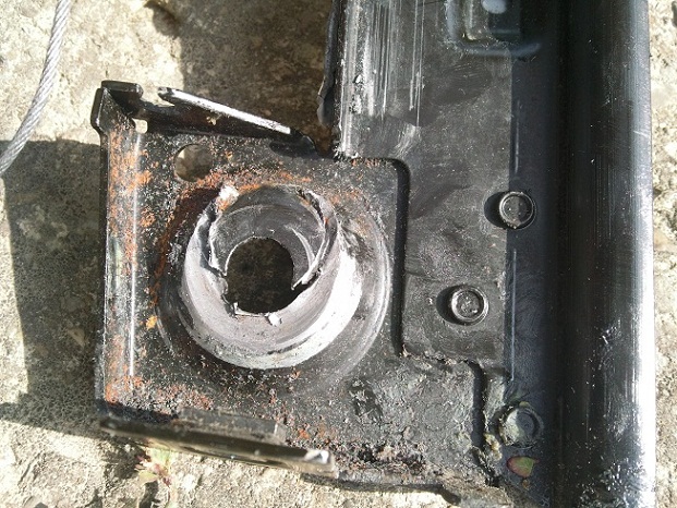

a cakalo ma nemile prekvapenie na spodnej liste ako idel lanko cez koliesko bolo lanko mimi kolieska a rezalo mi to do listy
vid obr.1 si myslim ako to poriesim treaz ked to bolo celkom prerezane ocelovim lankom ani som neveril ze by to tak mohlo prerezat
tak som nastartoval CO2 nasiel sktrutku z podobnym priemerom a lozisko
najskor som zavaril postihnute miesto aby ten ram drzal,potom skrutka,na skrutku lozisko a matica.
premazal lozisko a nastriekal :bigups:
Poznámka: drzalo to na 0,5cm
Fotografia004.jpg [ 185.53 KiB | Zobrazeno 20090 krát ]
Poznámka: navarena skrtuka z loziskom
Fotografia008.jpg [ 183.79 KiB | Zobrazeno 20090 krát ]
Poznámka: hotovo a funkcne
Fotografia012.jpg [ 188.83 KiB | Zobrazeno 20090 krát ]

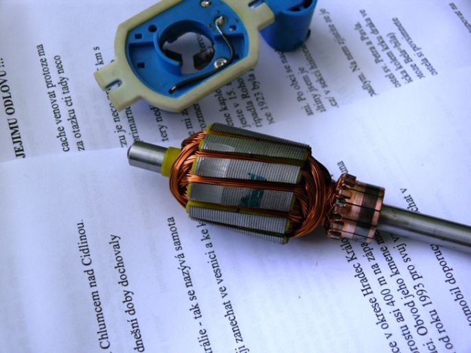

Ještě vložím jednu fotku dle mě "zakopaného psa" problémů se stahovačkama. Rotor se otlačí a po nějaké době se zaaretuje o magnet a už ho nic nedokaže roztočit :? Začínam sledovat ebay a raději koupím novej, tady ten už moc nevydrží .
rotor.JPG [ 135.44 KiB | Zobrazeno 20017 krát ]
PříspěvekNapsal: 27. čer 2011 18:23
Mekkk skus este,zober jemny brusny papier a precisti rotor od usadeneho uhlika (co mas na obrazku ten cierny pasik)
aby to bolo pekne ruzove :wink:
a potom by to malo ist v pohode ak nie tak uz len novy motor :?
PříspěvekNapsal: 27. čer 2011 18:25
Rotor jsem vyčistil až po focení :D Zatím vše funguje parádně tak snad to opět nějakou chvilku vydrží :bigups:

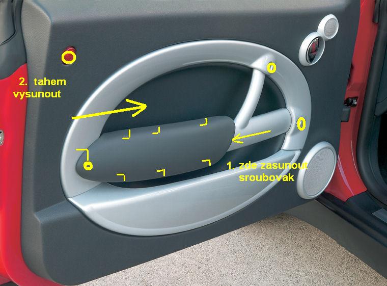

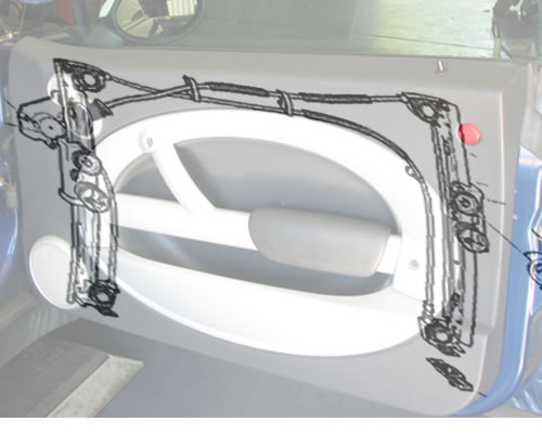

U faceliftu je jina operka ruky.../ Vetsi / takze zakryva 4 sroub .ale nakonec to klaplo .
Je tam zapadka je potreba zasunout delsi soubovak zleve strany a pote vysunout smerem doleva.
Po sundani se objeví 4. sroub a tapecír může jit dolu.
Trosku nas to skolilo ale prisli jsme na to.. :idea:

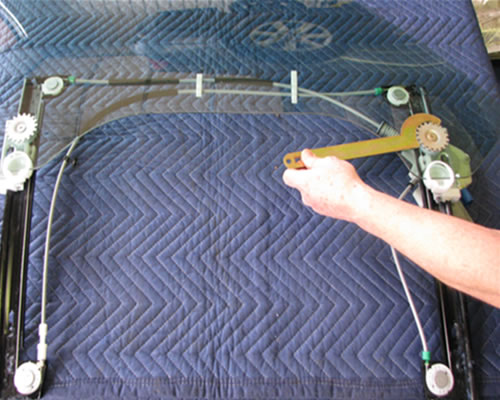

ps. doplnen maly navod a fotecky mechanismu okna :idea:
mini_window_tool_6.jpg [ 28.22 KiB | Zobrazeno 19924 krát ]
mini_window_tool_4.jpg [ 54.92 KiB | Zobrazeno 19924 krát ]
door-panel.jpg [ 58.52 KiB | Zobrazeno 19924 krát ]
