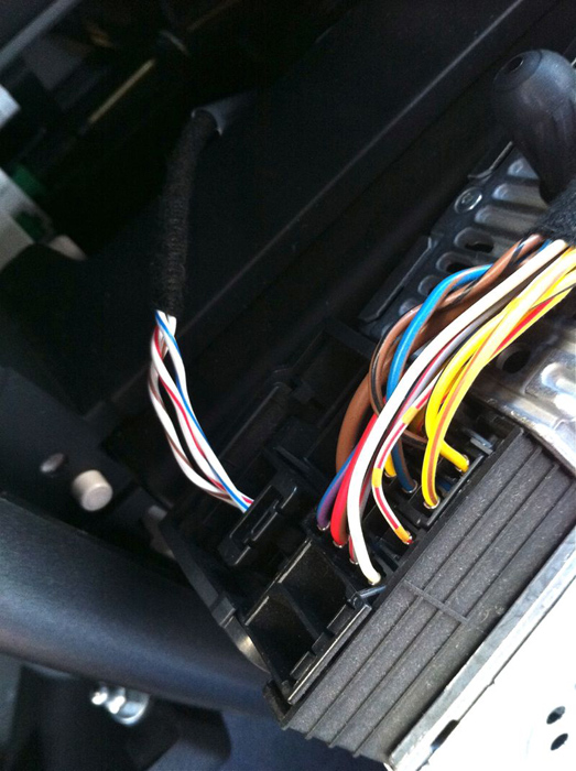

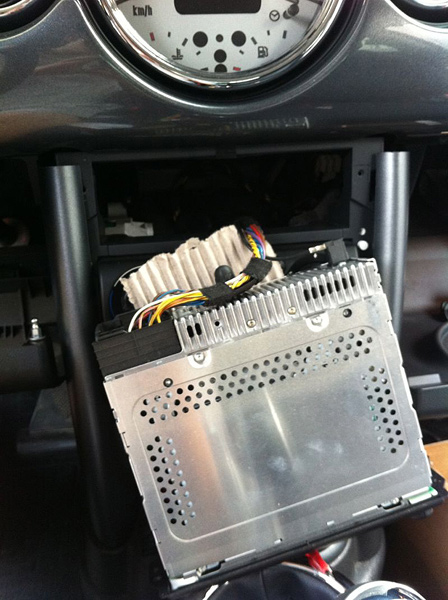

Tak jen krátce se tady pochlubím se svým včerejším montováním :D. Po tom co tady Grayson udělal tak propracovaný návod nemá moc smysl zabíhat do detailů.
Přestalo mě bavit vypalování CD s MP3 a malý FM transmitter do zapalovače jsem taky nechtěl. Takže nejsnazší a asi taky nejlevnější volba byla AUX IN 3,5mm kabel do rádia přímo od BMW.
Na internetu se moc sehnat nedá a pokud ano tak z US a za je ještě vetší peníze než v Inveltu. No nicméně asi 120cm dlouhý kabel, dva šroubky a pět plastových stahováků kabelu vyjde na neskutčných 1400,-. Je to docela až k pobavení. Obzvlášť když tohle to "nic" + A4 patír přislo v krabici 30x15x20cm.

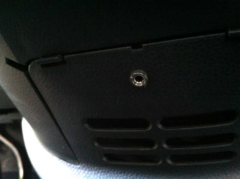

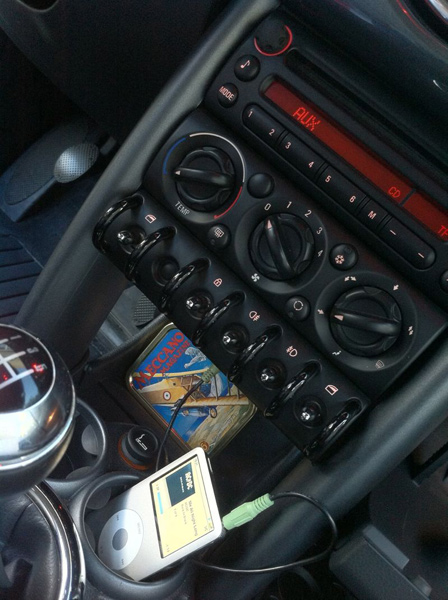

Postup prakticky stejný jako u Graysona. Za palubkou jsem kabel protáhnul dolů pod panel s páčkami a do plastu vyvrtal díru. Pak už jen smotal a dirkou vytáhnul jack ven. Za chvilku to bylo hotové. Žádná velká věda. Rádio samo pozná, že je kabel připojený.
Spousta lidí jack vyvádí do gloveboxu, ale to mi přišlo jako naprostý nesmysl. Moc dobře si nedovedu představit jak za jízdy otevírám přihrádku a měním sklady na iPodu... :biggrin:
Poznámka: Vymontované rádio

Poznámka: Vyvedený jack 3,5 provrtanou dirkou

Poznámka: Zapojený AUX kabel
IMG_3743.jpg [ 175.56 KiB | Zobrazeno 141179 krát ]
Poznámka: Hotové "dílo"
