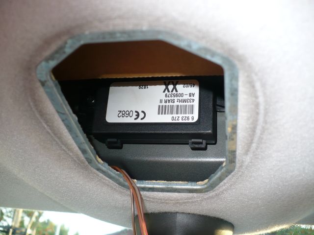

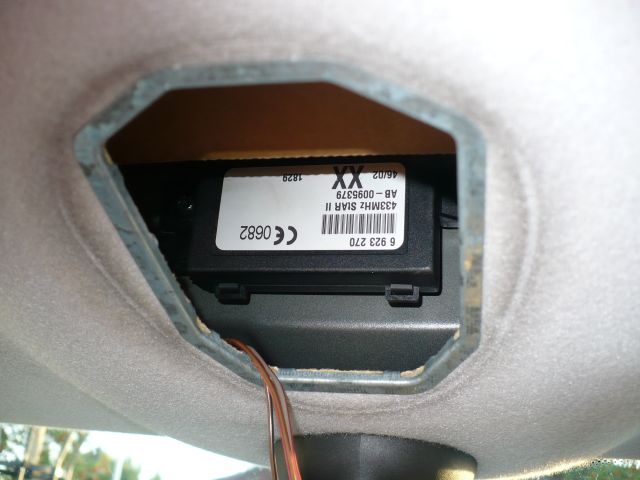

Jedine co jsem nasel je nad vnitrnim zpetnym zrcatkem:
Ridici jednotka radiove dalkove ovladani

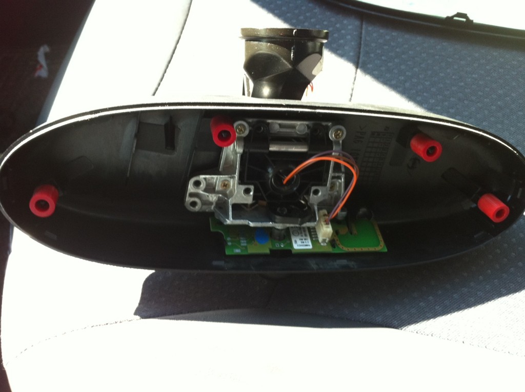

PříspěvekNapsal: 15. črc 2014 22:15
Ano ve vnitřním zpětném zrcátku, viz foto.
R53 po faceliftu

Tak zahada rozlustena, pred faceliftem je prijimac umisten nad zpetne zrcatko a po faceliftu je ve zpetnem zrcatku.

Pomohlo mi na nějaký čas plošný spoj očistit od oxidace... Pak jsem pořídil nové zrcátko a stačilo ho vyměnit a nic se kódovat nemuselo, okamžitě dálka začala fungovat.

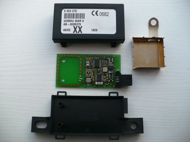

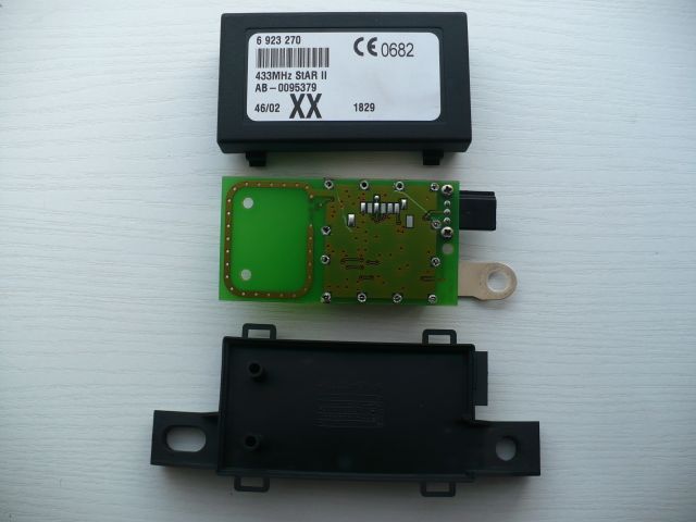

Prijimac mam rozebranej, ale vse je ciste, zadna oxidace.
Mam nejakou moznost si potvrdit, ze je tento prijimac opravdu vadnej?
A hned si odpovim. Nejlepsi bude sehnat (koupit) jinej a budu mit jistotu, ale kdyz se netrefim, bude nahradni dil :)
Prikladam foto po rozebrani krytu a odpajeni krytu z tistaku.
