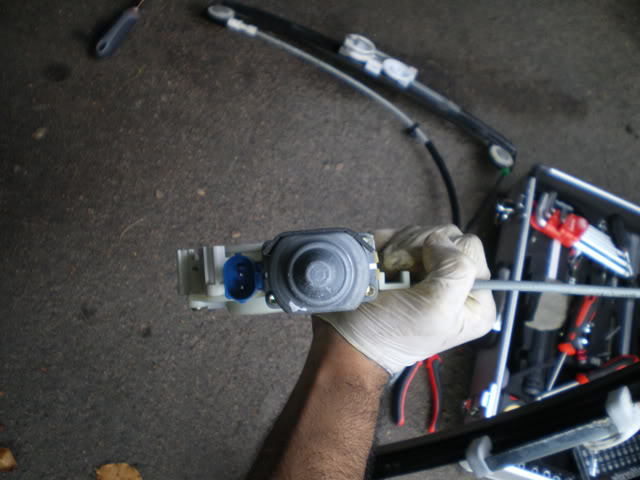

Opět stejný problém. Po opravě v BMW servise v HK kde provedli výměnu lanovodů mi po cca 3000km nejde stahování u řidiče. Tentokrát na servis kašlu a zkusím to sám. Dneska jsem už zkoušel rozebrat okýnko ,ale motorek stale drží. Mám otázku nevíte někdo zda jde vyndat motorek bez toho aniž bych musel vyndat i sklo? Moc díky za radu
PříspěvekNapsal: 22. čer 2011 12:23
je to trochu operovani ale jde to :mrgreen: / jukni na muj prispevek o neco vyse je tam zeleny odkaz -Navod na cisteni motoru /
musis sundat repro a jeho otvorem - trochu sikmo nahoru nahmatnes motorek stahovani na jeho prirube je 4x Torx / maly orisek s nastavcem /
az odsoubujes torxy tak zasunes ruku otvorem pro repro a pootacis motorkem zleva do prava a pri tom lehce tahnes dolu
/ pozor motorek ma na sebe jeste plastovy meziclen / ..ideal je vyndat je oba najednou a rozebrat az venku
zpatky to smae jako rozebrat.
ps. u meho stacilo vycistit kontoxem , ocistit uhliky a rotor jemnym brusnym papirem maznout bilou vazelinou sroubovici a vse frci :wink:
Poznámka: tady je dobre videt kde hledat Torxy
ve dverich uz je to pak popameti
motorek.jpg [ 48.68 KiB | Zobrazeno 17944 krát ]
PříspěvekNapsal: 22. čer 2011 12:46
Moc díky to jsem rád že nemusí sklo ven. Tapec mám venku ,3šrouby co drží motorek také. Kde jsou ty torxy? někde z vnitřní strany?
PříspěvekNapsal: 22. čer 2011 14:17
nee děláš to spravně šroubky jsou na čele v každém rohu jeden ...jsou viděl na té foto co jsem vložil
PříspěvekNapsal: 22. čer 2011 14:21
Motorek už je venku. Bohužel rotor je otlačen a je dle mě zdrojem problému se zasekáváním. Vyčištěno a až ztlumí slunko tak zkusím opět vrazit do auta. Dostat uhlíky na správné místo je dobrá práce :biggrin:
PříspěvekNapsal: 22. čer 2011 14:52
jj chce to grif .. :mrgreen:
a pak jestě trefovat zpet ty torxy :D ...zmagnetizoval jsem si orisek :wink:
ps. na balkaně je slunko ?? tady celý den Ch... a Ch...
PříspěvekNapsal: 22. čer 2011 21:03
Balkán byl ještě před 10minutama slunečnej kolem 28C. Moc děkuju za perfektni pomoc. Okno jezdí jedna radost. Jen musím doladit dojezd. To se dělá předpokládám těmi plastovými klínky co jsou dole pod lanovody? Jen mi zapadl jeden šroub do jedine kapsy ve dveřích a už jsem ho hodinu doloval bohužel bez úspěchu :lol: Snad zítra celou anabazi ukončím. :wink:
