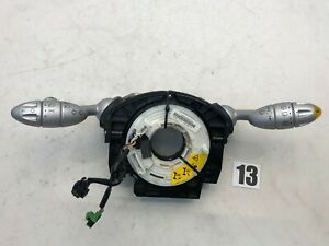

Ahoj všichni,
Řeším takový problém a chtěl bych vědět jestli to má řešení.
Když je u R50 r.v. 2002 s jedním budíkem (otáčkoměrem) možné naučit displej ukazovat rychlost. Je možné naučit ukazovat displej rychlost i u R53 r.v. 2005 se dvěma budíky (otáčkoměrem a rychloměrem), tzn. na otáčkoměru na displeji? Když se totiž sklopí volant dolů, není vidět rychlost.
Díky Marwin
 Předmět příspěvku: Re: Jak dodelani palubniho pocitace ?
PříspěvekNapsal: 23. zář 2021 18:46
Příspěvky: 65
Bydliště: Praha 2 Vinohrady
Marwingarden píše:
Nazdar Marwine.
Na 2005 je to jistě možně, a předpokládám že na 2002 taky, je to volitelná výbava: funkce Trip computer, ovládá se tlačítkem nahoře levé páky za volantem, která přepíná blinkr a světla, viz. fotku:
Poznámka: páka za volantem - vlevo je tlačítko nahoře
s-l300.jpg [ 9.88 KiB | Zobrazeno 20476 krát ]
Tím tlačítkem lze přepínat info na displeje z venkovní teploty na dojezd, spotřeba paliva aktuálně a průměrně, a do konce i rychlost.
Pokud takovou páku nemáš, musíš je vyměnit, až pak lze zapnout Trip computer přes diagnostiku.
