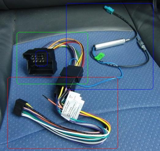

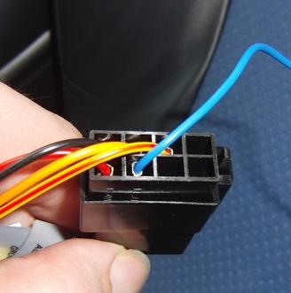

Takže nejprve ukázka kabelů a konektorů (u každého rádia asi budou jinak, ale základ je stejnej)
Zeleně je redukce mezi Cooperem a radiem, kterou je potřeba koupit pro zapojení neoriginálního rádia (POZOR jsou dva typy, buď s plochejma konektorama jako na fotce a nebo s kulatejma, takže si nejdřív ověřte, kterej potřebujete)
Červeně je kabeláž od nového autorádia
Modře je Anténní napáječ FAKRA-DIN pro zapojení antény opět POZOR, byl jsem upozorněn, že je potřeba mít "napaječ" ne jenom adaptér, protože anténa musí být napájená, což u neoriginálního rádia neni. (povšimněte si světle modrého kabelu vedoucího od anténního adaptérů do redukce k radiu a zároveň tmavě modrého rámečku uvnitř Cooper redukce, který označuje, že zde "chybí" jeden plochý konektor). Toto se dělá jednoduše tak, že původní modrý kabel který je v zakoupené redukci se vyndá na obou koncích a plochý konektor z anténního napaječe se zapojí místo něj do power konektoru (viz druhý obrázek)

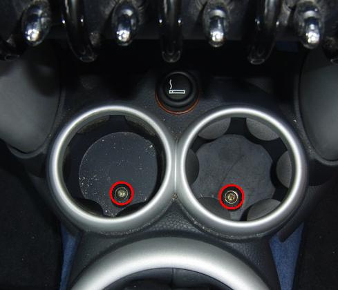

Nejprve odšroubujeme dva šroubky v držáku nápojů křížovým šroubovákem.

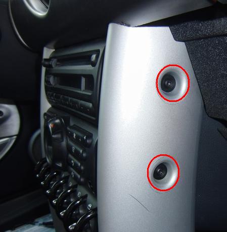

Dále poté otevřeme přihrádku před spolujezdcem a odšroubujeme dva šroubky na pravém sloupku pomocí torx šroubováku.
prave bocni srouby.JPG (24.41 KiB) Zobrazeno 182723 krát

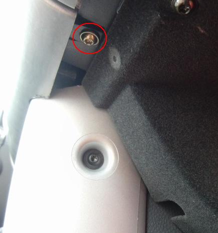

Někdo, jako třeba já, bude muset odšroubovat ještě jeden šroubek, který se nachází zespoda přístrojové desky, viz další obrázek.
dalsi sroub vpravo.JPG (20.49 KiB) Zobrazeno 182723 krát

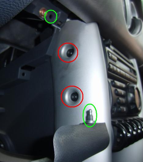

Poté přejdeme k levé straně, kde je potřeba nejprve sundat plastový kryt pod volantem, který drží na dvou kovových cvočcích. Jeden je vidět na obrázku, druhý je pak uplně na druhé straně vlevo téměř u dvěří. Ideální je dostat ruku pod plast, co nejblíže těmto cvočkům a hodně zabrat. Jde to hodně ztuha, ale pokud to vyloženě nebudete páčit daleko od nich, tak se plast nezlomí. Pak už opět jenom odšroubujeme dva šroubky na levém sloupku pomocí torx šroubováku.

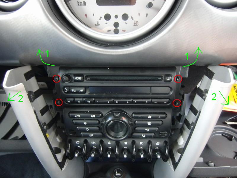

Teď přijde moment, kdy je potřeba vysunout dva sloupky směrem k řadičce. Někomu bude stačit trochu zvednout uvolněný držá nápojů, chytit sloupek, zatlačit ho směrem k podlaze a vysunout k řadičce viz šipky s číslem 2. Pokud to někomu nejde a vadí mu ten horní plast okolo rychloměru, jako mě, tak je potřeba ho odklopit podle šipek s číslem 1. Opět se nebojte trochu zabrat a hlavně nezapomeňte odšroubovat ten dodatečný šroubek viz detail o dva obrázky výše.
Poté již můžete odšroubovat 4 šroubky, které drží rádio.

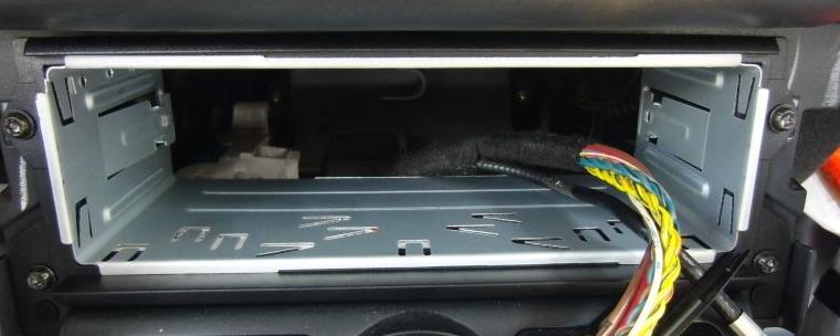

Teď již můžete rádio zcela vysunout a pustit se do rozpojování konektorů.

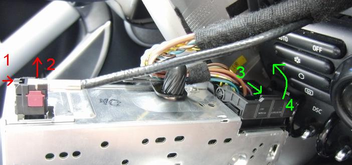

Nejprve je potřeba stisknout packu číslo 1 a vysunout anténní konektor směrem od rádia. Poté stisknout packu číslo 3 a zároveň začít odklápět páku číslo 4, čimž se uvolní hlavní konektor.

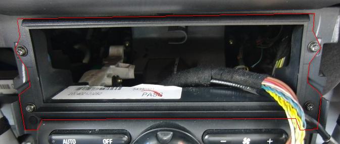

Další krok je montáž redukčního rámečku autorádia, aby bylo do čeho chytit šuplík neoriginálního autorádia. Je to jedoduchý černý rámeček, který je vidět na následujícím obrázku a aby byl vubec vidět, tak jsem ho orámoval červeně.
novy ramecek.JPG (29.72 KiB) Zobrazeno 182723 krát
