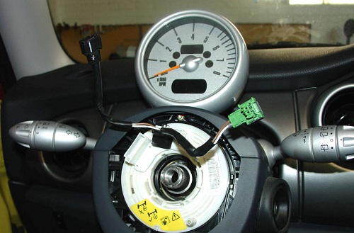

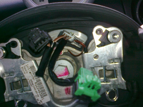

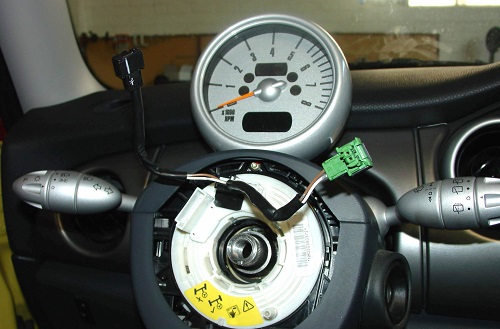

měním volant za sportovní bez airbagu, koupil jsem náboj s připraveným odporem, ale nevím do jaké svorky ho mám zapojit, mám tam dvě párové svorky (čtyři dráty) viz foto.
Prosím o radu.
Díky M.

To musis dat do toho bieleho konektora ale ako ti pojde klakson potom,lebo aj ten tam je.
PříspěvekNapsal: 04. lis 2015 15:18
Příspěvky: 195
klakson je jasný, ten má další (třetí konektor), ale do airbagu jsou zapojeny dva tj. čtyři kabely (černý a zelený).

PříspěvekNapsal: 04. lis 2015 15:20
Příspěvky: 195
pryce.a píše:
Ale nedavas sportovy naboj asi co?
...dávám sportovní náboj.
Foto konektorů:

Inak zapaja sa iba klakson nie aifbag,na to tam mas ten odpor ktory nahradza airbag

...sportovní náboj není na fotce vidět, řeším zapojení odporu!!!
Díky, ale nevím proč pořád řešíš náboj.
Jde mi o to, do jaké svorky odpor zapojit, do černé nebo zelené (obě se zapojují do airbagu).
Díky M.
cooper S, 2005, JCW + GP soft
PříspěvekNapsal: 04. lis 2015 17:29
Příspěvky: 462
Odpor se zapojuje do obou. ;)
Pokud bag mas, tak zeleny na zeleny a cerny na cerny....
