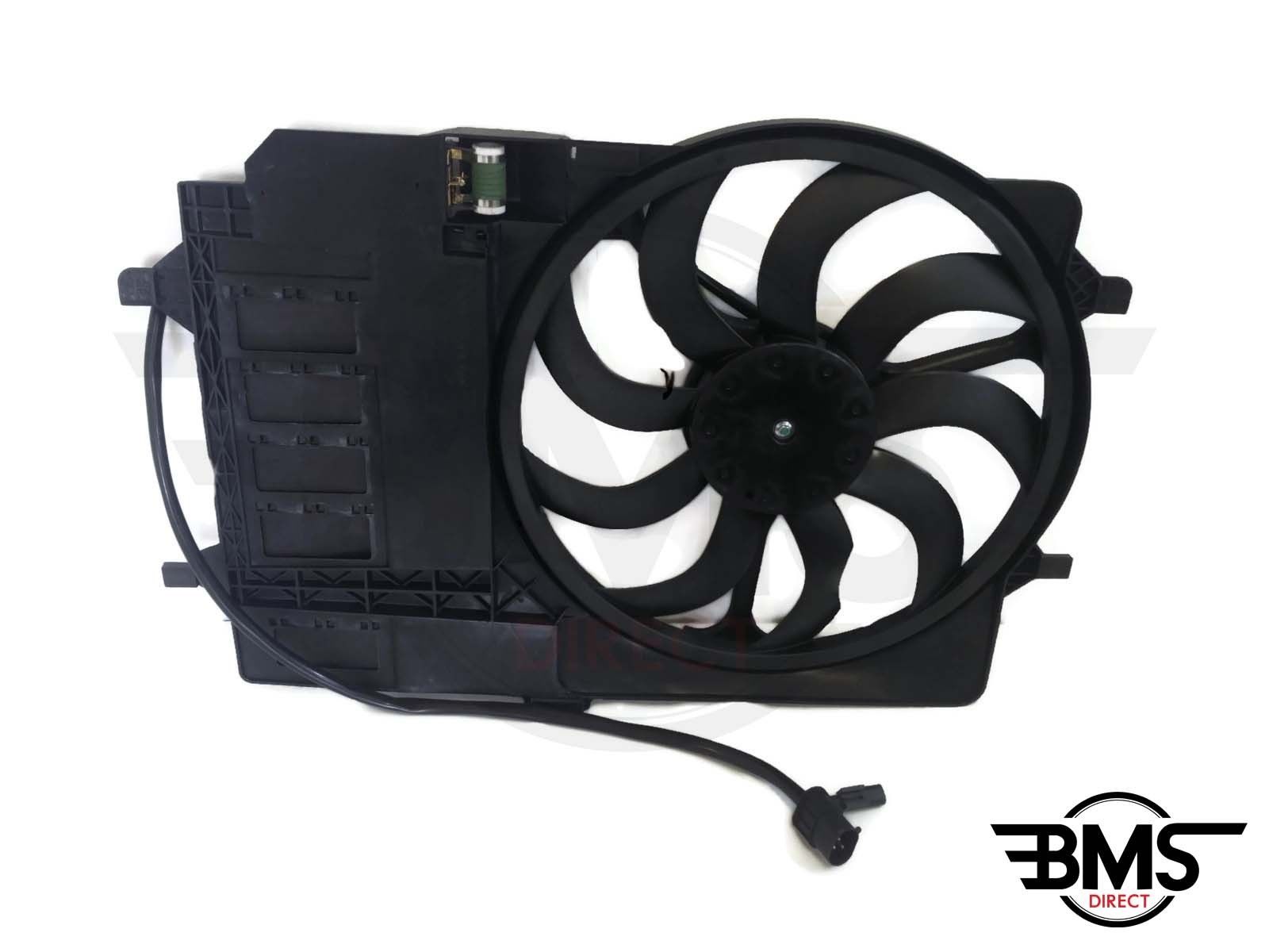

Ahoj lidi, mám stejný problém s chladičem (neustále jede chvíli po nastartování) ano je to lepší než kdyby nejel vůbec, ale já bych byl rád kdyby jel tak jak má. Vyměnil jsem el. odpor na sahaře a problém přetrvává, relatka jsou nové a čidlo teploty na hlavě motoru je nové, a tudíž jsem se odhodlal se obrátit k Vám všem a zeptat se, zda někdo nevíte kde může být příčina teto závady? Předem děkuji za reakce.

Zdravím a mám prosbu . Kdo poradí kde najdu u Mini S R53 konektor pro připojení ventilátoru chlazení motoru a kde čidlo, které ho spíná ? Díky

ps. pohled na motor pokud stojis pred autem tzn. vlevo nahore na zadni strane chl. steny

Moooc díky za info. Právě jsem se totiž vrátil kvůli tomu předčasně z dovči z Alp, kde jsem v zácpě v kopci uvařil motor. Tak mám podezření právě na ventilátor. Jinak motor o.k. a dojel jsem 800km v pohodě domů.

Tak jsem podle fotek našel konektor a proměřil : obě relátka postupně připla napětí pro nízké a pak vyšší otáčky. Čili potud myslím vše OK. Leč ventilátor neběží. Tak jsem ho ještě proměřil a odpor vinutí žádný. Po připojení přímo na 12V mrtvo a ani nezajiskřil kontakt. Jestli je tam vřazen ten odpor, bude tedy zřejmě přepálený a začnu to odstrojovat. Ještě by mě zajímalo nač je u konektoru ten menší nezapojený konektor.

Tak se ještě jednou vracím k tématu ventilátor. Opravdu byl přepálený resistor a po jeho výměně za Arcol R47 ventilátor běží. Spíná jak má a po poklesu teploty opět vypne. To vše při stojícím autě, za jízdy se chladí náporem - vše tedy OK. Ale chtěl bych vědět zda existuje více variant zapojení a funkcí. Dopídil jsem se totiž, že ten malý dvojžilový konektor je pro cívku relátka, které spíná vyšší otáčky ventilátoru. Mě sice přijde na velký konektor postupně napětí pro nižší a pak dle potřeby i pro vyšší otáčky, ale protože nemám žádný přívod do malého konektoru, tak chlazení funguje v režimu jedněch otáček. Moc by mě tedy zajímalo zda existují varianty s tímto zapojením. Mám R53 5/2004.
