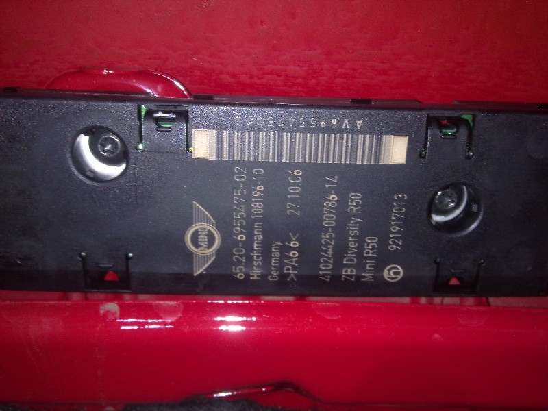

ahoj vsem, chci se podelit o muj problem se zadnimi dvermi. Jak jsem se zde docetl, vetsinou kdyz nejdou odemikat, nesvitiosvetleni spz, nicmene v mem pripade vse fungovalo, tedy krome odemikani, obcas to slo obcas neeee, obcas se to odemklo samo.... Posledni tyden to neslo odemikat vubec. Pak jsem zjistil, ze pri rozsvicenych svetlech to funguje jak ma. Tak jsem to na vase rady rozebral a v liste bylo vse jako nove.... pak jsem zjistil, ze je zoxidovany jeden kontakt v konektoru ve dverich, konektor kde je pripojena cela lista osvetleni spz v zadnich dverich. tak jsem to prostrikal a co nejvic to slo ocistil a zacalo to vse fungovat.
Mam ale jeste jeden dotaz, pod plastem zadnich dveri je jedna cerna krabicka / viz. foto / a me zajima jestli nekdo nevite co to je. predem dik
26022013137.jpg [ 98.26 KiB | Zobrazeno 20177 krát ]
PříspěvekNapsal: 02. bře 2013 13:33
antenni zasilovac :wink:
PříspěvekNapsal: 02. bře 2013 14:45

ahaaaaa, dekuju
