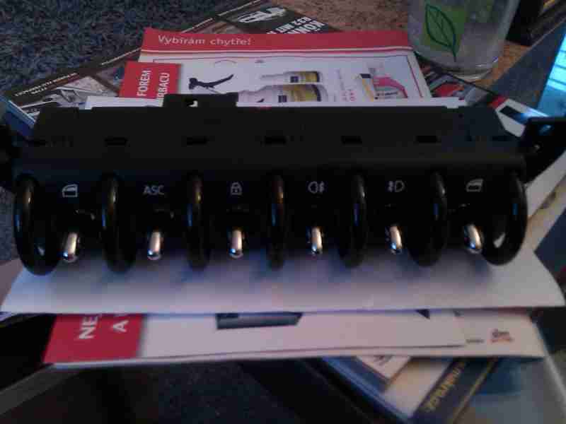

dobrá práce OKCZ..super přehledné :bigups:
...snažím se vypátrat rozdily mezi abs a abs/asc jsou jak dvojcata.
Coming soon :mrgreen:
ps. darek od darce z GB
