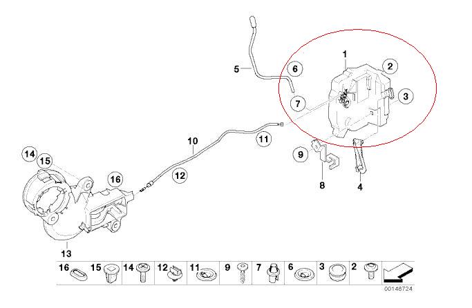

Presunuto vice temat do jednoho ..vse se toci okolo centralu a zamykani.. :wink:
A ted k tobe .. v tbvem pripade to vypada na stavkovani hlavniho mechanismu s elektromagnetem ..
v prvni fazi se zkousi vyndat vycistit promazat ... pokud se nezchodi pak vymna za novy nebo zanovni
V me pripade uz jsem promazaval 2x a porad se jeste drzi :wink:

Děkuji za radu. Už mě zlobí obě dvě strany :cry:
A otázka číslo dvě, Jsou tam jen tři šroubky v madlech + jeden pod červenou odrazkou? A pak už stačí použít sílu? Nebo je tam někde schované ještě něco?
Děkuji
PříspěvekNapsal: 23. srp 2012 12:38
Ano, celke 4 srouby a pak hruba sila.. Pomuze sroubovak obaleny izolepou vrazeny mezu plech a tapec na spodni strane. Tim uvolnis klipy, ktere drzi tapec a pak uz to sundas odchylenim a vysunutim smerem nahoru. Jeste Ti vypadne ten stribrny ramecek kolem klicky..
Easy :bigups:
PříspěvekNapsal: 23. srp 2012 14:57
Příspěvky: 250
tak to mam otevrene a promazavani nechce pomoc. nejaky napad do ceho tam konkretne drbnout? neco vyskocene, nebo nejaky tip co presne promazat?
