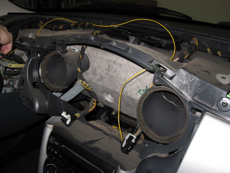

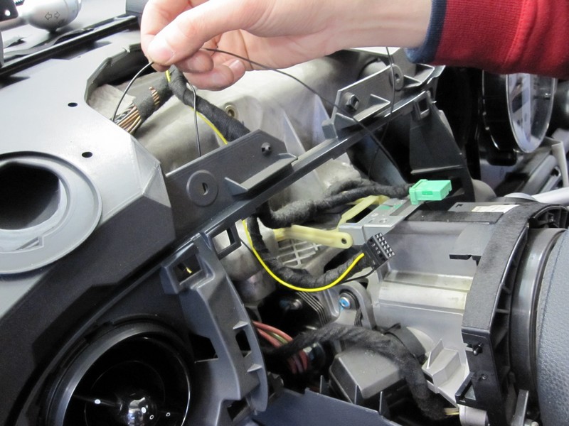

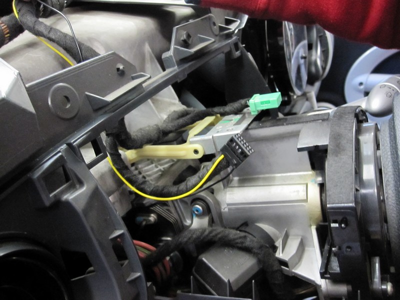

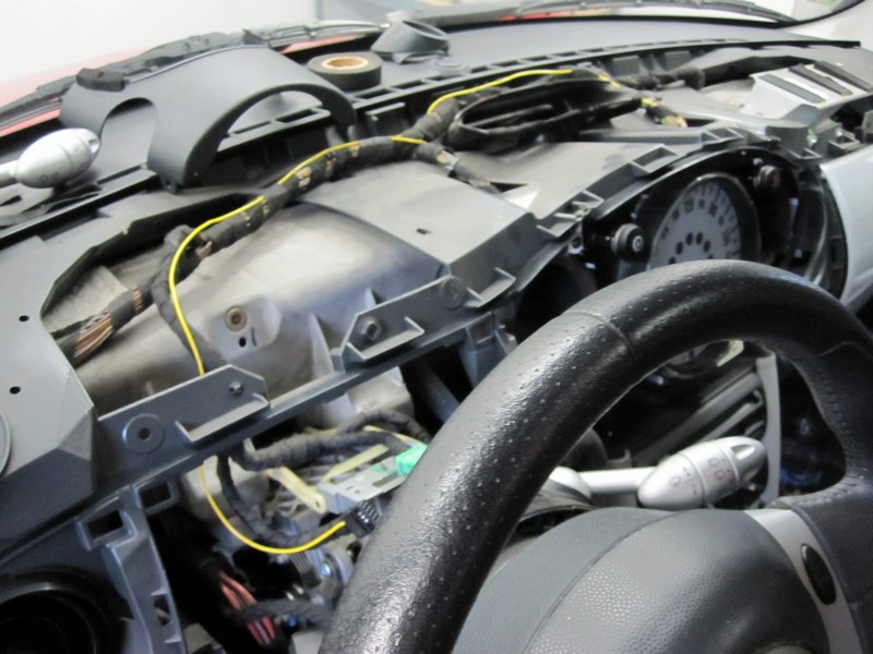

Tak jsem teď i já hrdým majitelem palubního počítače :D A to díky Ondrovi (OKCZ), za kterým jsem dojel do Hradce na montáž. Ondra byl jako správný profík připraven a po obědě v restauraci nedaleko jeho dílny se dal do práce. Než jsem se stačil zorientovat, celou palubku měl rozebranou :) Je to opravdu tak, jak se psalo viz. výše, jedním drátem se spojí tachometr s páčkou ovládání pal. počítače (čili páčka blinkrů a světel) - v našem případě žlutý kabel a stejná páčka se propojí se pojistkovou skříní - černý kabel viz. foto. Povolí se na diagnostice a palubní počítač je na světě. Dále mi Ondra nahrál nový JCW software a další svoje cool vychytávky. Všechno perfektní, na cestě z Hradce zpět do Olomouce spotřeba 6,4 a to jsem to nijak nešetřil. Radost však vydržela jen do té doby, než jsem v noci na cestě zpět trefil zřejmě výfuk z kamionu, co se válel na silnici a odnesl to celý přední nárazník... :(
Takže Ondro díky moc za příjemné a plodné páteční odpoledne! :bigups:
