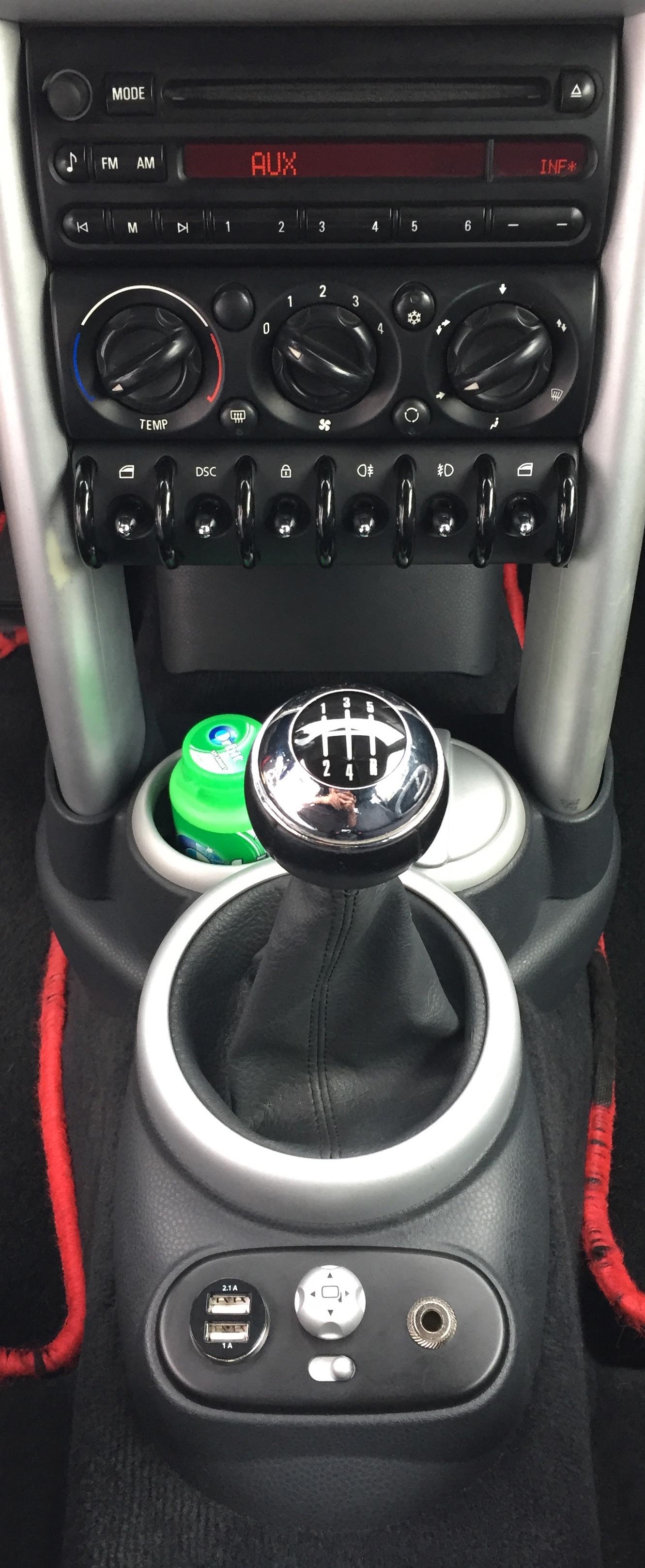

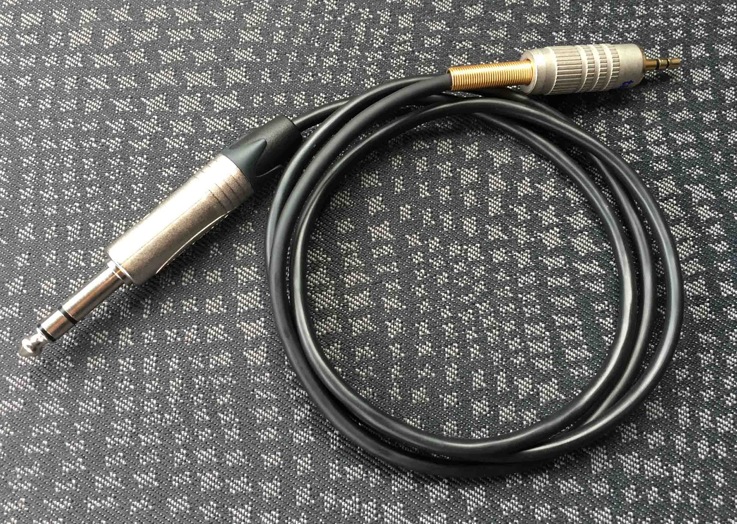

nejprve chci poděkovat dazdovi za schéma.
Vše jsem zapojil a funguje skvělě... =)
Když jsem si kupoval kondíky 220nF, tak jsem si už nekontroloval zda mi dali skutečně ty co jsem si řekl. Výsledek jsem zjistil až doma, když jsem si jejich kapacitu zpětně měřil. Zjistil jsem, že mi na místo zmíněných dali 470nF. S touto kapacitou jsem zkusil schéma zapojit a všechno je OK (Hraje).
Otázkou zbývá na co má dvojnásobná kapacita vliv?
Nemůže snad dochátek k delší odezvě nebo k nevykreslení jemných mžikových vybrací/tonů?

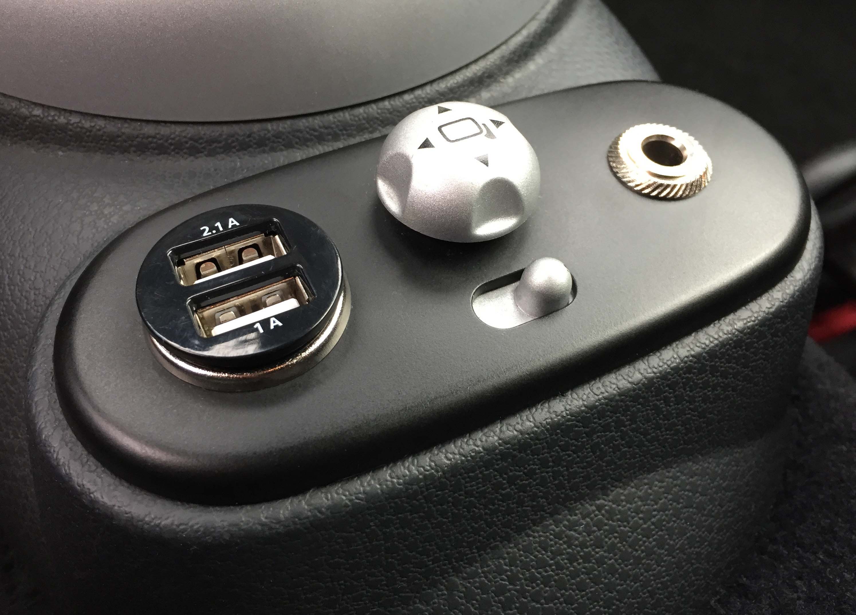

Na závěr foto výsledku.
Nedodělal jsem pouze 6.3mm vstup, ale i rovnou další zástrčku 12V.
Díky moc!
