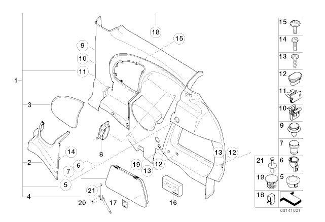

Kluci není někde návod jak demontovat zadní tapecy aby bylo možno se dostat na zadní ovály? Pochopil jsem že mřížka se asi sundat neda a repráky vyměnit tudy?
MINI R53 06/2006
PříspěvekNapsal: 19. čer 2014 10:17
Registrován: 15. dub 2013 10:58
Příspěvky: 15
Karlos: začni demontáží celých zadních sedaček, pak pár šroubů a vyloupnout celé plastové bočnice.
Nakup si do zásoby pár nových svorek. Při tom tom krkolomném nasazování zpět se rády ničí.
Víc třeba zde: http://www.northamericanmotoring.com/fo ... ystem.html
