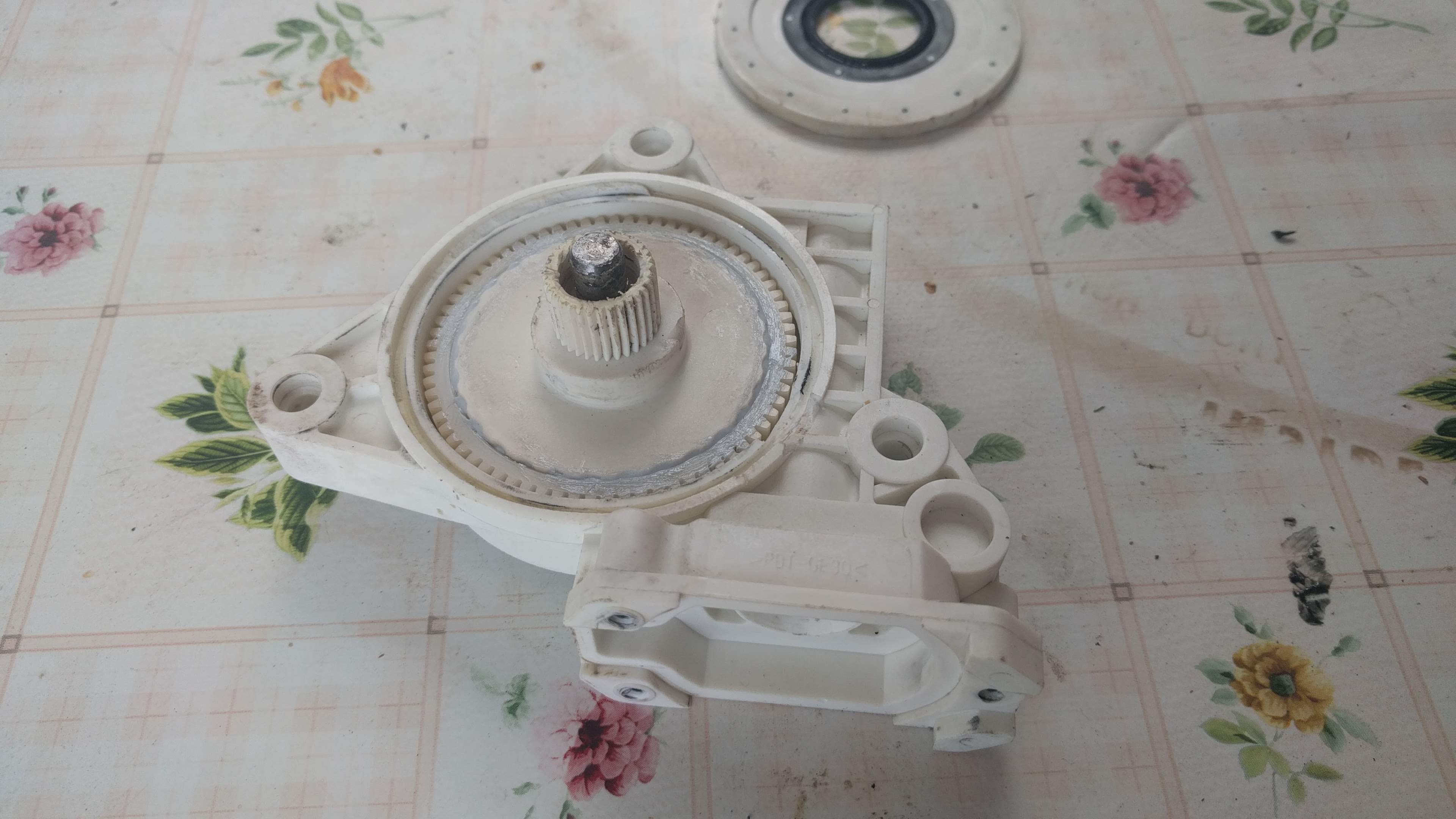

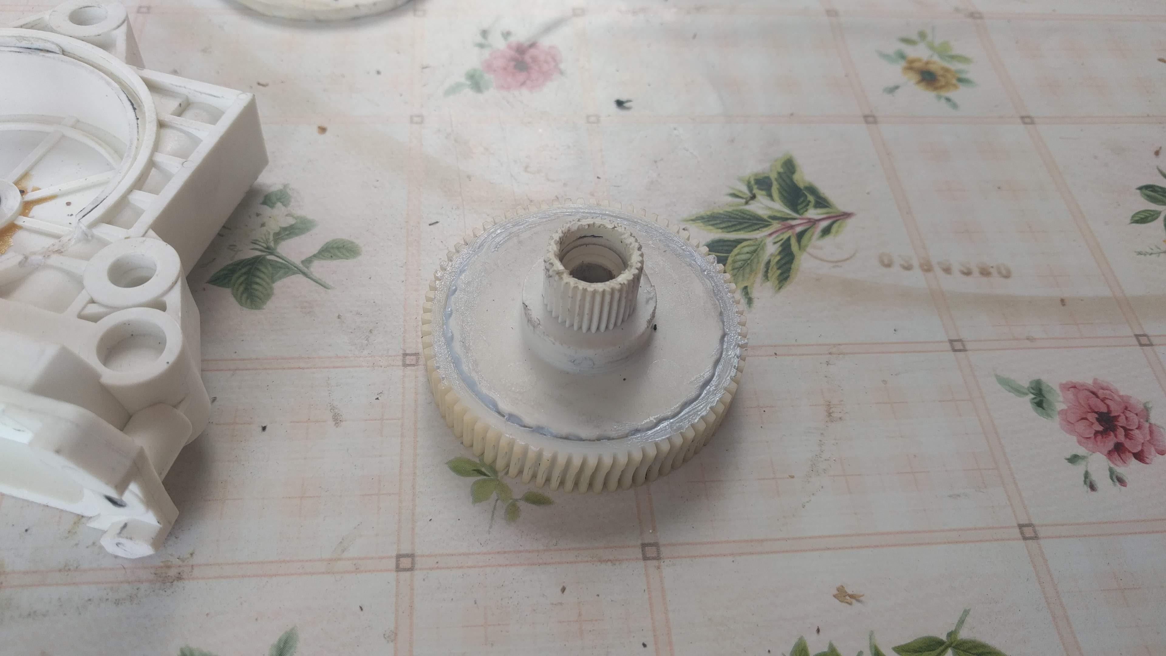

U mna bol problem v prevodovke stahovaku vid obrazok, kde v tomto na obrazku je nejaka "Guma" ktora sa mi rozpadla a cele vnutro bolo od 1x1mm gumenych kuskov a sekalo to.
Po rozobrati a zalepeni klampiarskym silikonom (Je to pruzne a drzi silno a vydrzi teplo), znova vsetko funguje skoro ako nove, od 17.6
Poznámka: Vnutri tohto je ta guma
Poznámka: Prevodovka
