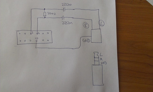

helou,
dnes som spravil AUX kabel a funguje (cooper s, 2003)
mozno nadej pre tych, ktorym to nefunguje - je potrebne dat radiu vediet, ze tam je ten kabel zapojeny a to jednoduchym el. obvodom, ktory som nasiel na UK fore - odpor ma byt 300k ale ide to aj s 330k a kapacity som namiesto 220n dal 470n (prave rezistor je nutny na funkciu, kapacity ani nie - skusal som aj kabel bez odporu a nefungoval, resp. radio sa nedalo do AUX modu vobec zapnut)
pouzil som: odpor 330k SMD 0603 (pasuje akurat medzi piny dutinkovej listy) a kapacity 470n SMD 1206 (priletovane na female jacku), cele je to kvoli mechanickej pevnosti zahnusene soplom (tavne lepidlo)
schema:

PříspěvekNapsal: 17. zář 2013 19:03
Registrován: 11. pro 2012 22:21
Příspěvky: 43
Super, opravdu to pomohlo. Už je funkční aux i v mém autě :banana:
Konečně má smysl investovat do výměny repro.
Ještě jednou díky za návod v předešlém příspěvku.

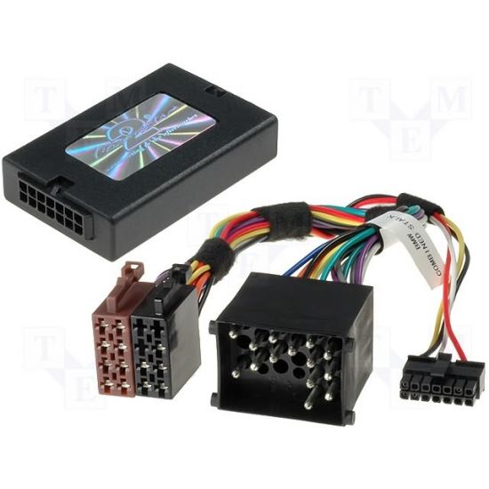

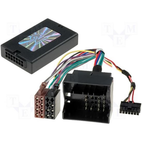

Ví někdo od kdy se v NM G1 používal Fakra konektor? tedy do kdy cca byl používán starý BMW typ s kulatýmy piny?
Poznámka: starší BMW typ konektoru pro ovládání na volantu

Poznámka: Fakra novější typ konektoru pro ovládání na volantu

PříspěvekNapsal: 17. říj 2013 11:19
jen do 2002 si myslim, v eSku budes mit ploche...
a jinak tahle redukce pro ovladani z volantu funguje, včera otestovano
PříspěvekNapsal: 17. říj 2013 13:11
Příspěvky: 462
Kutalý jsou do Wave radia. Plochý do Boost a Business...

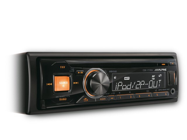

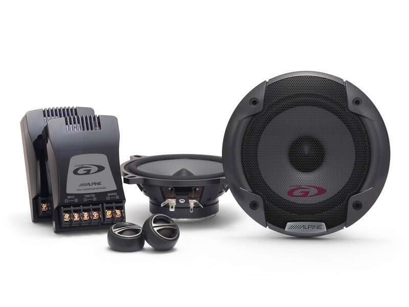

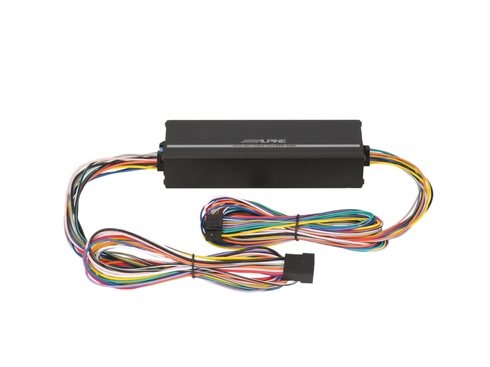

Takze som sa rozhodol do nasledujucej zostavy...
Radio alpine cde171rm
Plug&play zosilovac alpine ktp 445a
Reproduktory predne alpine spg 13cs
To vsetko do cca 350 eur este k tomu musim priratat zadne repro, ktore zatial hladam...
Uz sa tesim ked budem robit instalaciu :banana:
