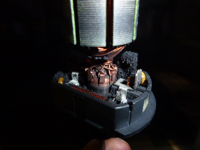

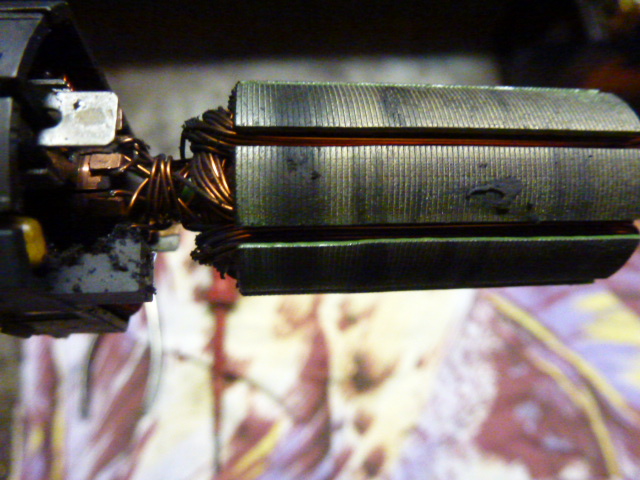

Dnes bylo venku slušně (nemám garáž), tak jsem se po práci pustil do toho okna. Díky všem vašim radám a prostudovaným odkazům na návody jak na to, se mi podařilo oddělat tapec, vyndat motorek a zjistit že funguje. Přidělal jsem ho teda na zkoušku zpět na jeden šroubek a okno chodilo tak jak má. Po chvilce váhání jsem ho (na základě shlédnutých fotek v odkazech) zase oddělal a raději rozebral. Z přiložených obrázků je zřejmý důvod problému. Vše jsem vyčistil, motorek složil a zkusil že točí. Mezitím se už venku udělala tma a trochu přituhlo, takže pokračování snad zítra. Už teď mám ale dobrý pocit z vykonané (zatím ale jen poloviční) práce :banana:

Fuj svinstvo :? jestli náhodou motorek není Japonec :D

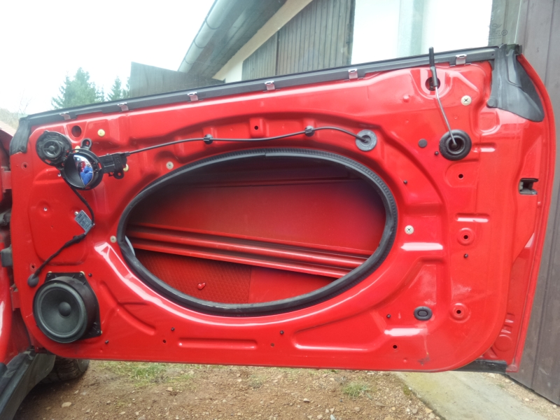

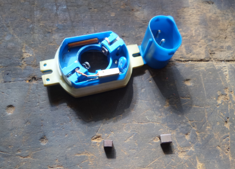

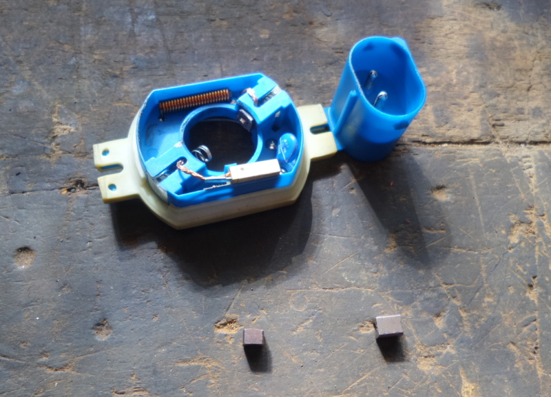

Tak jsem se stal taky členem klubu nefunční okýnek. Spolujezdcovo okno odmítalo cokoliv dělat, jen v něm bylo slyšet cvakání, pokus o rozklikání byl neúspěšnej, tak jsem se pustil do rozdělávání dveří, tapec jde dolů snadno, stačí ejn povolit 3 šrouby co jsou přímo vidět a čtvrtej se ještě schovává pod odrazkou. Pak následuje problé, je tam šílenej přístup, bylo potřeba vyndat i reprák, zjistil jsem že lanka jsou OK a v motůrku jen citelně cvaká. Nakonec se mi ho povedlo vyšroubovat, teda jen jeho spodní část, což mi stačilo, hned poté se na mě vysypali oba uhlíky a problém byl jasnej. Z jinejch uhlíků jsem si vybrousil takový jaký jsem potřeboval a celý to tam nandal zpět, pak už jen stačilo při zavřenejch dveřích dojet až do maxima a chvíli podržet aby se okýnka zkalibrovaly (jinak dolů jezdili jen cca po 3cm). Celý to takhle vypadá snadno ale stálo mě to hodně času, nervů a sprostejch slov, důležitý je že už to ale zase funguje :) .
