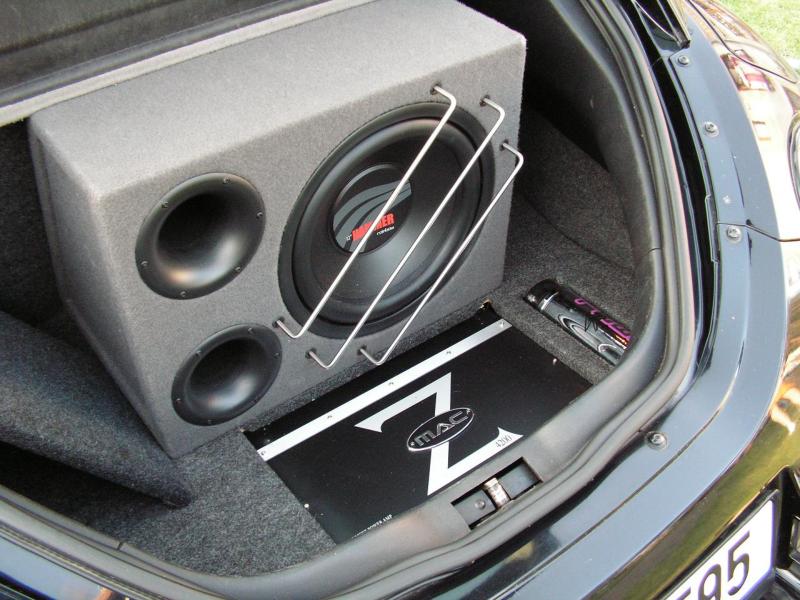

No pekne jste si s tim pohrali oba...
Zacinam vahat, zda to taky nevykuchat a dat tam neco "hrajiciho", hudbu jsem mel naposledy v New Beetlu a bylo to super.

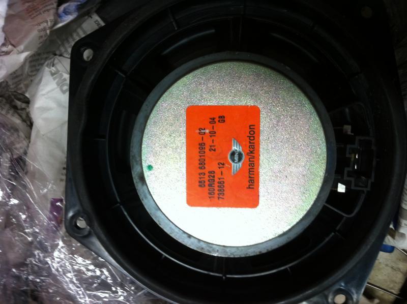

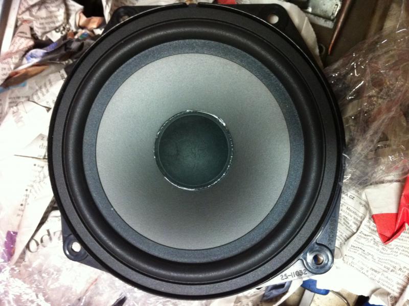

Tak problem s repro vyresen...
hk.jpg [ 73.56 KiB | Zobrazeno 114717 krát ]
hk1.jpg [ 59.1 KiB | Zobrazeno 114717 krát ]

Kdyby nekdo menil puvodni obycejne papirove repro Philips vyrobene v Madarsku nebo na Ukrajine za Harman Kardon, tak narazite na nekompatibilni konektory. Bylo potreba si udelat redukci na svazek. Foto bohuzel nemam.

K H&K je zapotřebí ještě zesilovač. Montoval jsi ho taky nebo jsi jen koupil repro a zapojil přes redukci. Ty ceny H&K repro a zesilovačů mi přišli docela dost vysoký...
PříspěvekNapsal: 09. úno 2012 23:44
Je to zapojene naprimo na neorigo radio bez HK zesiku, ten jsem ani nepoptaval.. Repro jsem koupil celkem za smesnou cenu.

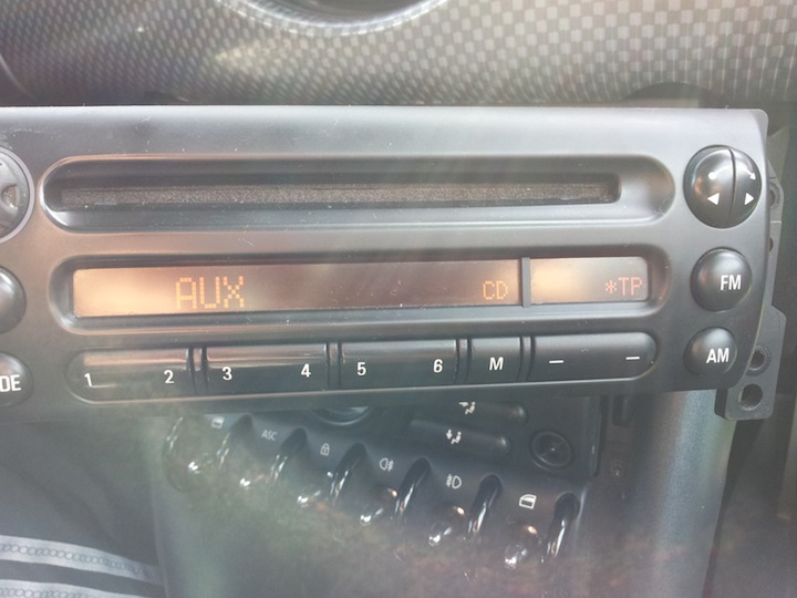

Ahoj pratele,
dnes jsem se pokusil zapojit AUX kablik do sveho Miniho One 2005, ale radio mi nejde prepnout do AUX modu. Je na to nejaky trik, ktery mi unika ? Pustil jsem hudbu na svem iphone, do sluchatkoveho vystupu zapichnul jacka a zkusil prepnout MODE tlacitkem na AUX, ale neuspesne. Trochu me zarazi, ze na vetsine navodu co jsem nasel, je aux konektor zapojen do radia konektorem vpravo, ale kabel co jsem koupil ja se zapojuje doleva. Ma na sobe takovou pacicku, ze doprava nejde zastrcit - prodejce se dusoval, ze je to pro muj model Miniho.
Typ radia viz obrazek, kabel co jsem tam zapojil viz druhy obrazek.
Diky za rady,
MirekS
$T2eC16FHJHwE9n8igr+QBQUFInpkIQ~~60_12.JPG [ 36.84 KiB | Zobrazeno 113955 krát ]

Ahoj, už se to tu psalo. Někomu to jde a někomu zas ne. Ja se pokušel zprovoznit aux asi před týdnem a taky mi to nechodi. Konektor a zapojení jsem však udělal dle návodu Worryho.

Tady jsem dával popis pinů. Tam je jasně vidět, že to je konektor C. viewtopic.php?t=4198&p=37971#p37971. Ty už máš facelift rádio tak to musí fungovat..
