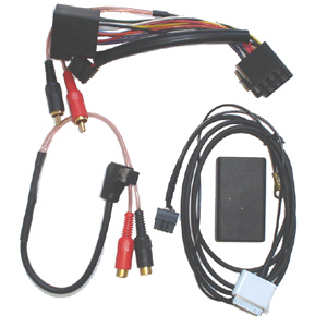

no moc se v NewMini nevyznam, ale co vim, tak je tam standardne davano radio od Alpine, takze jsou dve moznosti jak ten iPod k tomu pripojit.
Bud koupis FM receiver, tz. takova krabicka co se pripoji k iPodu, zvolis si FM frekvenci, na ktere bude iPod vysilat a tu si nastavis na radiu (toto reseni plati na kazde radio).
A nebo si koupis tendle interface a iPod "napevno" s radiem propojis.

presne jak napsal Ondra, je tam napsano, ze se to naleza v prihradce pred spolujezdcem. A jinak si myslim, ze tam musi bejt ten kabel co sem ti ukazal ja ;-) takze sehnat ten kabel a pripojit to primo na radio a budes mit to co nabizi oni ;-) jde o to, jestli to ma bejt soucasti auta nebo ne ;-) ale spis si myslim, ze ne

Blaupunkt dela kabel na propojeni iPodu s radiem pres CD changer (i na jina radia nez na Blaupunkt).

Mam propojnej ipod v newmini. přípojka je v přihrádce před spolujezdcem. pak to funguje jako Cd changer. funguje to docela solidně. Montujou to v bazaru maj to asi za cca 40min. ale objednavka trvala asi 1,5 měsíce. :idea:

Do schránky před spolujezdcem je vyvedený kabel. Je to original od Applu. a je to k dostaní u BMW. jako changer se to chova ze nastavíš 5 playlistu s nazvem MINI1 - 5. a mění se to předvolbama - 6 je určená pro celej obsah Ipodu. zaroveń to dobíjí bat. pozn. musí bejt radio BOOST
