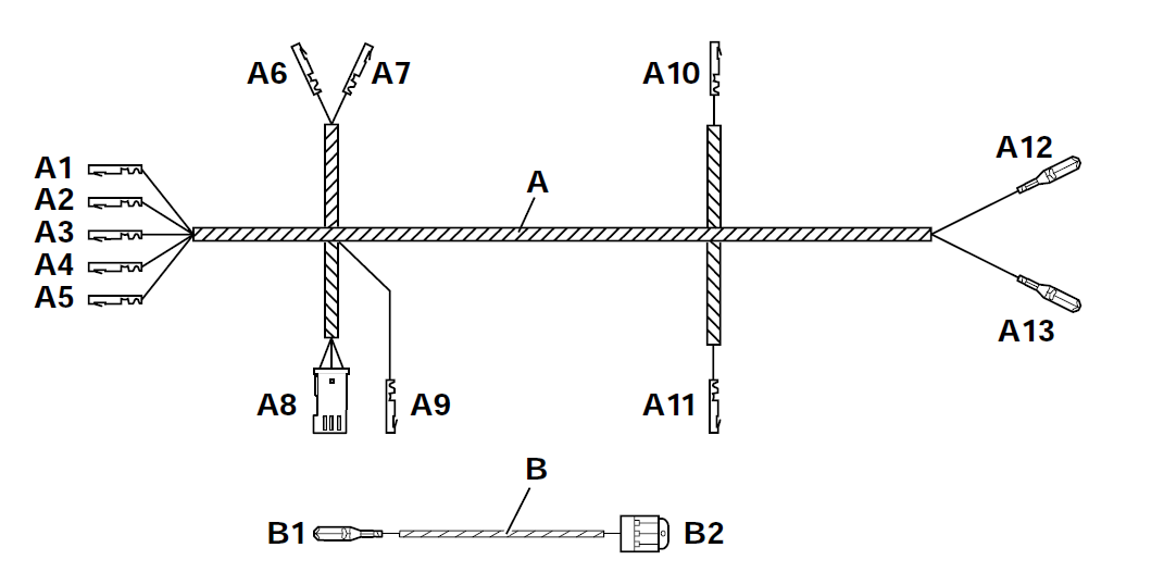

PříspěvekNapsal: 31. říj 2019 15:48
Registrován: 31. říj 2019 15:43
Příspěvky: 1
Bydliště: Kosice
Ahojte,
Mohol by mi prosim niekto poradit ohladom kabelaze? Neviem sa totizto vysomarit z toho, ktory kabel kde konci a zacina.
Z instrukcii mi je jasne, ktory kabel ma ist kam, ale nechapem ako su prepojene...
napr. A1 ide do A12 // A2 ide do A9 a pod...
Som z toho jelen...
PříspěvekNapsal: 10. čer 2020 16:10
Registrován: 10. čer 2020 16:00
Příspěvky: 1
worrycz píše:
Neni se opravdu ceho bat - MINI je skladacka :bigups: Kdyby mel nekdo zajem, tak mohu nabidnout origo navod od BMW jak na dodatecnou montaz multifunkcniho volantu. Podle toho se daji natahat draty a bude vam to taky fungovat.. Konektory se daji sehnat lehce, pak staci jen odvaha se do toho pustit.. Nejvetsi investice je stale ten volant a krouzek pod volant...
Ahoj. Moc by mě to zajímalo. Když by šlo nějak poslat návod tak bych byl závazanej:)
PříspěvekNapsal: 11. čer 2020 07:29
https://s3.motoringfile.com/wp-content/uploads/2005/10/29120513/MFSW.PDF
Jinak vsechny retrofity jsou TADY
