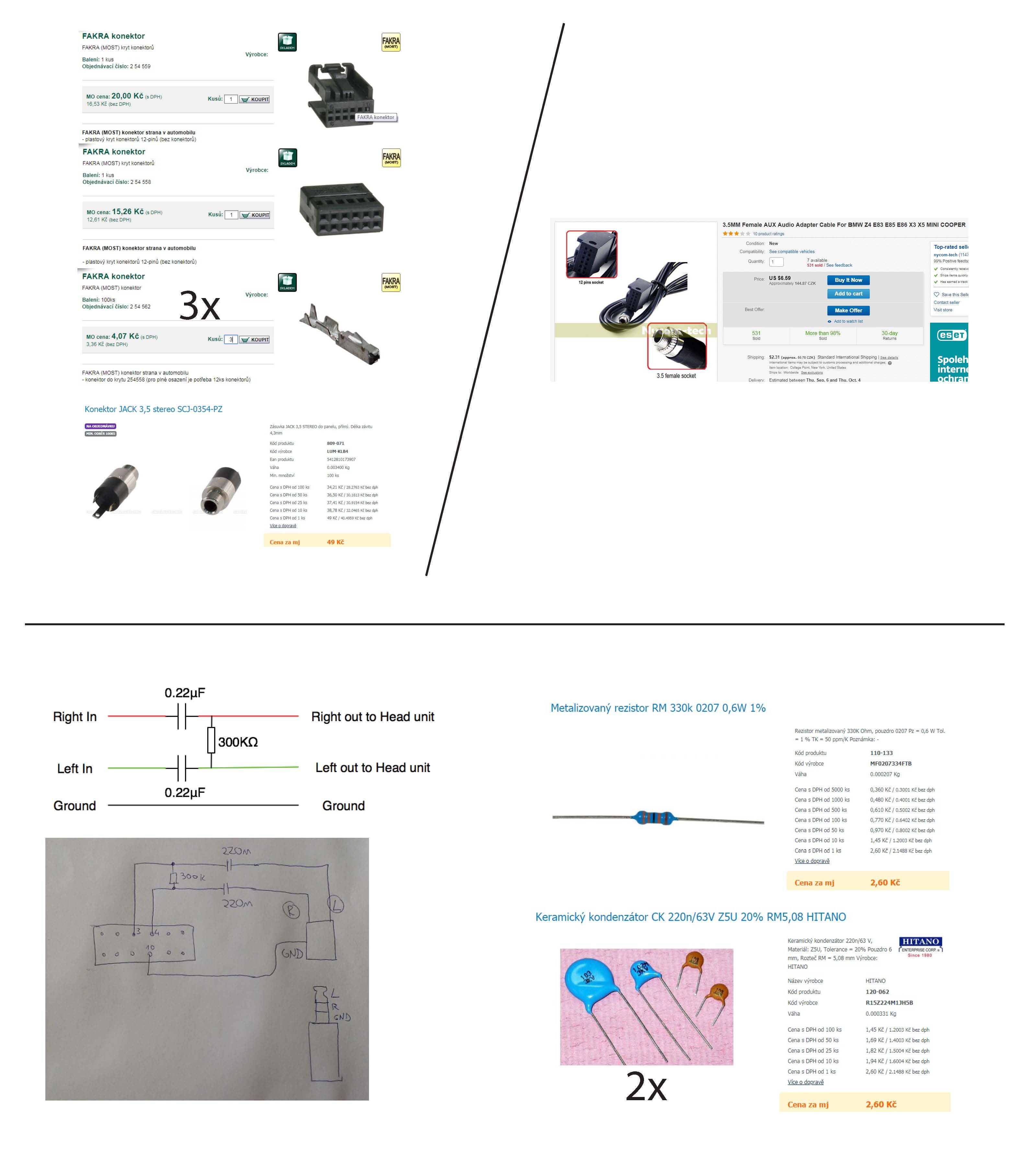

Do našeho R50 z 2005 jsme chtěli aux, protože informace tady jsou, ale ne uplně přehledné, vše co je třeba pro fungující audio je zde.
Celá ta sranda tak vyjde na pár korun a funguje. Doporučuji vše osadit do kousku nějakého plošného spoje a zabezpečit. Jinak k pinům na rádiu se dostanete i zezadu, z pod volantu a netřeba tak demontovat polovinu interiéru.

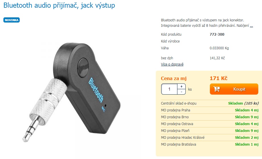

Spolu s například tímto bluetooth přijímačem je to zas o něco atraktivnější vůz.
