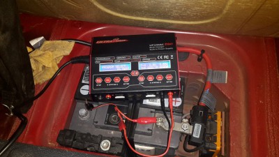

Baterku jsem včera večer změřil a měla 5V :-D takže jsem tu tvoji převodní tabulku ani nepotřeboval...
Ukázalo se, že u nás doma není žádná funkční nabíječka autobaterií, takže mi syn půjčil modelářskou nabíječku, kterou nabíjí dron. Myslim, že vzhledem k velikosti auta to bylo odpovídající zařízení :-D

Příspěvky: 582
Diky Martine, už mám nabito. Ta nabíječka to dala uplně v pohodě, je dvoukanálová. Můžeš nabíjet dvě zařízení současně, má chlazení. Zvolíš si nabíjecí proud, napětí, typ akumulátoru Li-On, Li-Pol, olověný atd.... Náš mladej studuje elektro, takže to měl jako praktická cvičení :-D
Update: Přidávám foto pro pobavení aneb nabíjení "modelu" :-D
