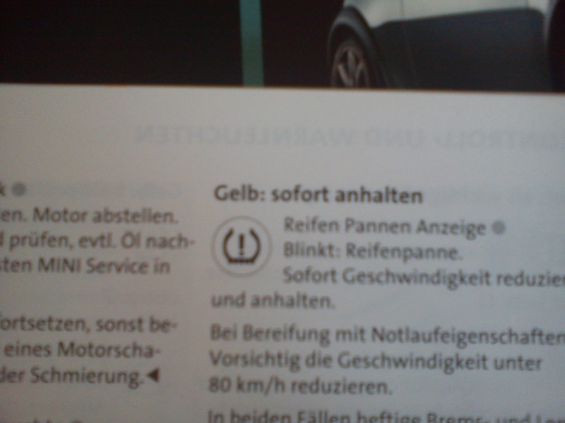

Ahojky, dneska mi při výletě začala blikat kontrolka viz. foto. V manuálu je, že jsem píchla, já kontrolovala gumy na benzině a vše bylo v pořádku, nic neuchází. Nemáte nějaké zkušenosti, proč by to mohlo blikat???

Pokud se Ti to nevypne ani po resetu (zastavit, dat klicek do prvni polohy spolecne s dlouhym podrzenim tlacitka) tak je mozne ze Ti odesel senzor na otacky.. To se obcas deje..

Tak jsem to byla zkusit, dala kliček do první polohy a současně zmáčkla tlaítko (pod ručkou) a držela skoro půl minuty. Pak vypla a otačila klíčkem do druhý a zase to začlo hlásit :-( Sem asi tydýt, ale co znamená, že mi odešel ten sensor?

Koukala jsem na net a ten senzor stojí kolem 1600,- Někde ho ještě dělí na přední a zadní...což se mi nějak nezdá, myslela jsem, že je jen vepředu. Takže výměna?
Re: Kontrolka píchnutí pneumatiky
09. kvě 2013 09:40
U BMW stoji senzor cca 2500,- a to jsem padl na zadek. Nakonec jsem ho sehnal pres e-bay za zlomek ceny a vse v pohode. A mas pravdu, predni je jiny nez zadni.
Nejlepsi by bylo zajet nekam na diagnostiku kde Ti reknou, kde je problem. Mas 4 senzory a ted hadej ktery to je :bigups:
Ja mel nakonec jeste problem s loziskem, protoze ikdyz jsem vymenil za nove senzory, chyba tam byla stale. Tak mne to donutilo vymenit i predni loziska a mam klid.

Takže záhada má pokračování, dneska napíchli Mímu na diagnostiku, ale nic nenašli :-( Budu vděčná, za jakýkoliv další nápad, co s tím :?

Taky se na mě kontrolka nedávno rozsvítila, zajel jsem k pumpě (mam RFT), zkontroloval tlak v pneu. Vše bylo ok, všude stejně a předpisově 2,6 atmosféry. Reset čidla dle návodu a od té doby jezdím v pohodě bez problému dál. Kola jsem kontroloval zhruba po týdnu a vše bylo stále ok. Každopádně hodně štěstí a ať je Mini brzo v pořádku.

Zdar, me to pravidelne sviti po vymene pneu.
Ale ne hned, ale az tak po 40km. Sviti to nekomu hned? Chapu dobre, ze to je spis senzor co funguje pri brzdeni, kdy to nejak spolupracuje s ABS a vypocitava to vlastne zmenu. Nebo to mozna nechapu. Mimochodem, kdyz jsem prorval zadni gumu, coz sem si vsiml az v predjizdecim pruhu ve 140tce a to tim,ze to hucelo a netahlo, az sem v ty rychlosti pneu uplne rozsmelcoval, tak to ani nebliklo. To pricitam tomu, ze to umi poznat pokles tlaku, ale nejak asi jen pri brzdeni. Budu vdecnej, kdyz tu to tema nekdo osvetli a nebo me vykaze do patricnych mezi a diskusi;-)

Uz se to tady nekde psalo. Netusim, jestli to na 1 a 2 gen funguje stejne. Po prezuti gum se to musi resetovat, jinak to hlasi (to vydesilo me) Ale vyuziva to senzory abs, tedy sleduje, zda se vsechny kola otaci stejne. Kdyz ne, tak pri brzdeni zapoji abs, pri akceleraci ASR a pri normalni jizde po nejake ( netusim jake) vzdalenosti zacne hlasit problem s nahustenim. Aspon tak si to predstavuju ja. U 2 gen to funguje docela spolehlive. Musi jit ale o velkou ztratu tlaku. Bezny podhusteni to nepozna. Skoro si myslim, ze u RF to nema sanci poznat.

Já sem teda zkoušela rezetovat, až po rozsvícení kontrolky. Doufám, že sem rezetovala správně - chtělo by to, aby mi to autí sdělilo: Jsem rezetovaný :-D no ženská no :-) Je pravda, že mam přezuto asi 3 týdny... Jedna trapná dámská otázka. Pokud na diagnostice nic nenašli a kola neucházejí, mám to tedy nechat být???

Ja resetoval za jizdy, xx vterin jsem drzel cudlik a pak kontrolka zhasla...
09. kvě 2013 20:45
Resetuji to uplne stejne jako Peppino. I za jizdy.
A ja bych to nechal byt. Skoda, ze si asi musela zaplatit diagnostiku:-/
