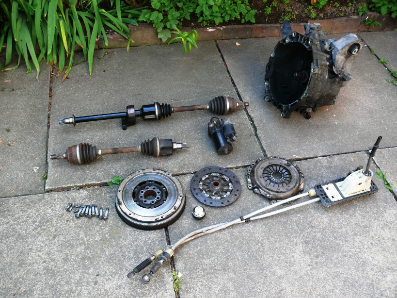

Tři sety z me dilny jsem již prodal a jezdi na českých silnicích. Takže změna je možná. Jizdni zkušenosti bohužel nemám.
:) možná se zase ptám jako pitomec, ale co se skrývá za slovem set? Chtěl bych se dopátrat toho co na můj Cooper 2001, 85kW musím a z konkrétně jakého modelu pořídit, aby to sedlo. Popřípadě jestli montáž zahrnuje další úkony, jako jsou např. nějaké úpravy, řezání, vaření, broušení... :)
Díky

Foto

Tak teď už mám konečně představu. Super Díky.
